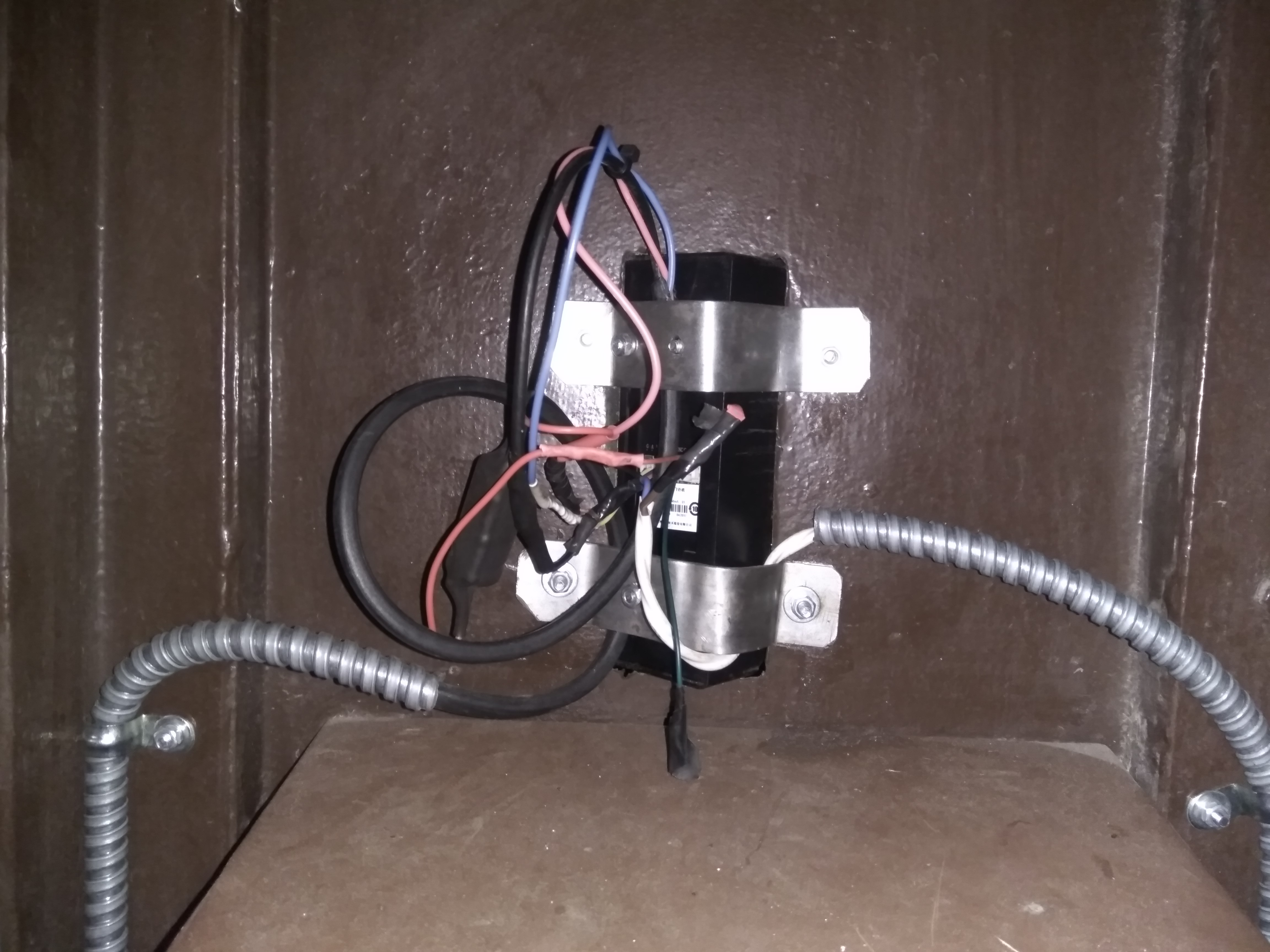

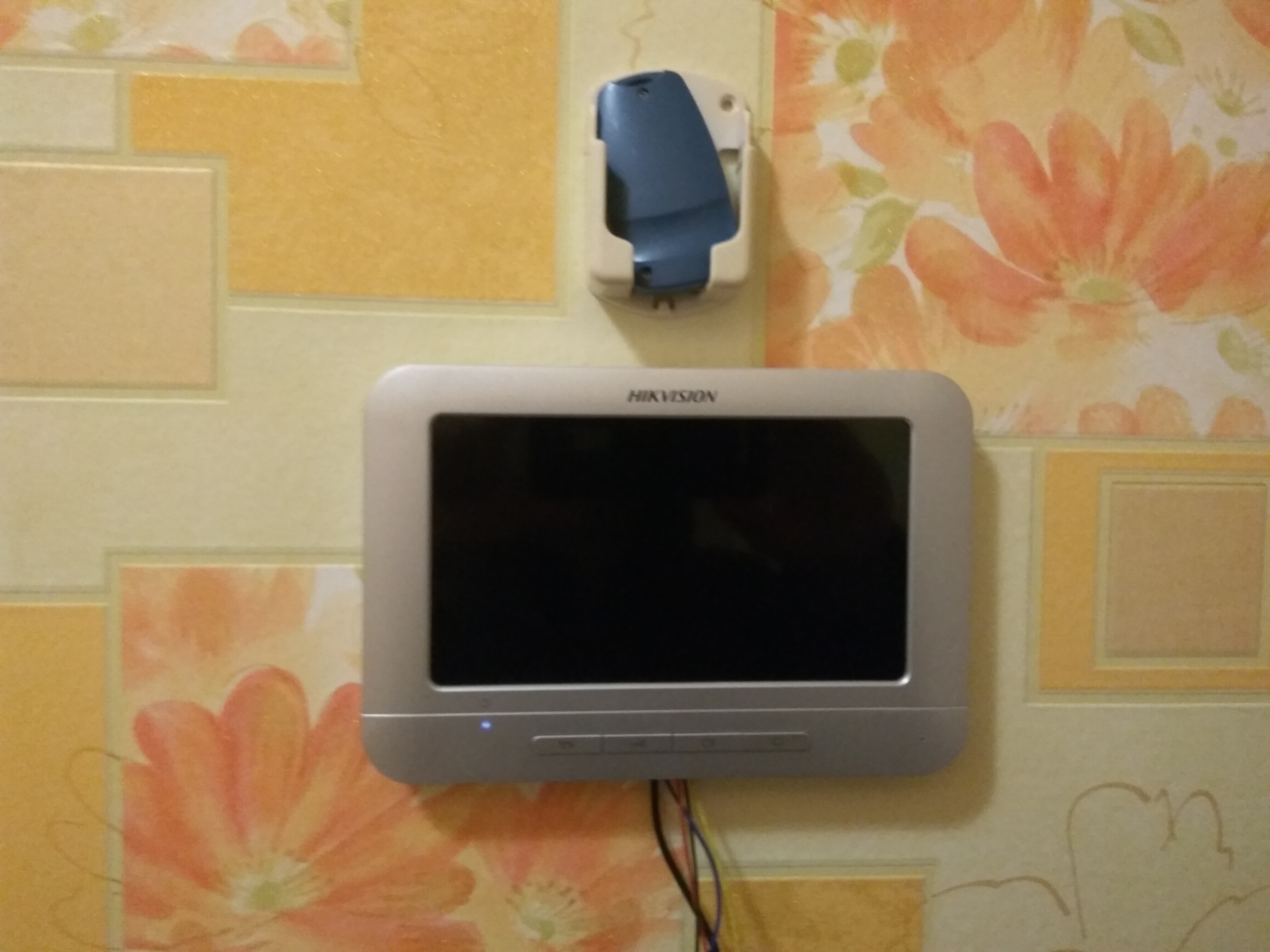

Денис, я не забыл разговор про домофон, не знаю актуально ли еще но все же несколько фото и пояснений по установке, если еще нужно. домофон заказывал здесь
https://ru.aliexpress.com/item/Hikvisio ... 0.0.pBCP9l
сейчас цена ниже чем брал я, за 5900, с учетом еще кэшбека 208 рублей, мне вышло 5700 где то, у нас таких цен нет, и тем более на хиквижин, замок брал в ситилинке
https://www.citilink.ru/catalog/photo_a ... ks/951590/
это на сколько я смог найти самая низкая цена, на али почти в 2 тысячи замки по крайней мере на момент покупки.
подсоединение не хитрое, не смотря на то что инструкция полностью на китайском, но в комплекте есть уже готовый кабель для соединения вызывной панели и самого монитора, видео, аудио, земля и 12 вольт, всего 4 провода, я комплектным не пользовался, купил провод для видео наблюдения KBK-П-2x0,75мм две пары провода для питания, плюс экранированный кабель для видео, по экрану идет минус, один провод из двух для звука, один для 12 вольт, жила экранки для видео соотвествено.
провод по стене в кабель канале, но это не интересно, все пины в домофоне и вызывной панели подписанный, так же в комплекте есть пара обжатых хвостов для панели и монитора, их использовал для подключения, подключение по панели понятное, а вот замок от вызывной панели было не совсем ясно, так как раньше я не ставил такие устройства и не совсем понимал как делать, но в панели есть реле, с контактами, нормально замкнутое и нормально разомкнутое, я почему то думал что эти контакты уже куда то подключены, к плюсу или к минусу, не знаю почему я так решил но все, короче не заработало, разобрался, что надо на контакты подавать либо плюс, либо минус для подачи после на катушку замка, питание же самой катушки я взял от питания самой панели, ведь 12 вольт у меня уже было, и вот замок сработал, после очередной пробы, но, он срабатывал как пулемет, т.е. тока для удержания катушки не хватало, выход, судя по форумам и чтению что логично, увеличить сечение провода, либо мощность блока питания, но комплектный блок питания имеет ток 1,5 ампера что по мне достаточно для срабатывания замка, но замок уверенно не удерживался, т.е. притягивался и отпускался, притягивался и отпускался, и так пока команда с самого домофона не пропадет. опять почитал что пишут, ставят Блок Управления Замком, судя по сообщениям это накопительный конденсатор, который дает "импульс" для удержания замка в момент срабатывания, более подробной схемы не нашел впрочем как и номиналов (вернее нашел, но схема была довольно сложной а времени делать как то не хотелось выделять), и я решил купить просто в магазине "связь и безопасность" (продавец мой схеме подключния с одним блок питания сильно удивился, сказав что я хитрец, и что так подключать нельзя, я не стал спорить, он утверждал что для замка неприменимо нужен отдельный БП, мне как то не хотелось второй БП ставить тем более что комплектного по току я был уверен что хватет, подчеркиваю это только мой случай, у меня отдельный выносной БП для панели, в других панелях конечно все будет по другому) судя по термоусадке там действительно кондесатор и сопротивление, схему дали мне по подключению, опять же не сложно, на 12 вольт вход для "накопления", выход с "накопителя" на контакты реле и после на замок, попробовал и все заработало, стабильное срабатывание, кондер с резистором 180 рублей :rlc: да не дешево, но хотел сделать сразу и разбираться не хотелось. сумбур да, но лучше спроси на пальцах довольно тяжело объяснить, далее несколько фото.
