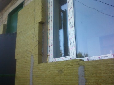

У нас тут в садике , в котором мы котлы меняем в котельной, строители утепляют здание вот такой ватой. И чем она лучше пенопласта ? тем шо её мыши не жрут? а цена её ?! говорила заведующая шо первая порция ваты пришла на 30 тыс грн.

X-TAZ, потому что эту вату можно штукатурить

... как, впрочем, и пенопласт и пеноплекс. Я сторонник использования ваты даже большой плотности только в системах вентилируемых фасадов, а ЭППС и пеноплекс - под штукатурку/отделку.
X-TAZ писал(а): И чем она лучше пенопласта ?
Читкани тут http://srbu.ru/stroitelnye-materialy/10 ... oplas.html

X-TAZ писал(а):И чем она лучше пенопласта ? тем шо её мыши не жрут? а цена её ?!
Не жрут, потому и цена.

Буйный писал(а):пеноплекс.
всмысле полшистирол ? бо их блин называют одни так, другие так...
Иван64 писал(а):X-TAZ, потому что эту вату можно штукатурить
а пенопласт типа не штукатурят сверху. Прикалует одно - если опереться о стенку из такой ваты или пенопласта штукатуренного , то продавить можно!

X-TAZ, пенопласт не видел чтобы штукатурили

Иван64 писал(а):пенопласт не видел чтобы штукатурили
а шо с ним делают когда лепят на стены? шпаклюют возможно?

X-TAZ писал(а):шпаклюют возможно?
Под сетку.

Штейгер писал(а):Под сетку.
а штукатурить я так понимаю можно без сетки !?

X-TAZ писал(а):Прикалует одно - если опереться о стенку из такой ваты или пенопласта штукатуренного , то продавить можно!
Практически весь новострой в Белокаменном - фасад под пенопласт со шпатлёвкой.

X-TAZ писал(а):а штукатурить я так понимаю можно без сетки !?
Стыки будет рвать.

Непрочитанное сообщение X-TAZ » Ср авг 31, 2016 18:05:56
я просто видел много таких стен об которые кто-то обпёрся ...получались дыры, трещины!

и я так вижу что вату крепят без зонтиков....

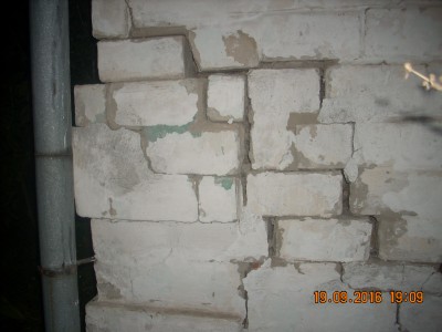

Мужики! Шо робыть?!!!! ???
Глиняная хата, обложено в полкирпича. И каждый год этот угол всё хуже и хуже - уже тупо вытянуть можно кирпичи! А между кирпичами не цементный раствор , а песок блин.. сыпется! Там щели по 1-2 см меж кирпичами уже. Они шевелятся. А внутри на стенах трещин никаких! только кирпич снаружи вот.
Хата не моя - съёмная. И фундамент треснул внизу... есть мнение, что это пошло от того , что я там ещё лет 7 назад рыл траншею от дома до колодца под трубу водопроводную... Всего 30 см шириной. И вот неужели просело от этого так. Хотя там через 5 метров и колодец рассыпался.. у меня за метров 70 от двора железная дорога!
Вот думаю как простой выход - задуть туда внутрь пену - она там пофиксирует всё как есть и снаружи замазать раствором. Иначе если я низ разберу шоб переложить заново, то верх то и рухнуть может! Пены надо наверное баллона 2 больших или три! Возьму и вычту с хозяев за пену.

Непрочитанное сообщение andy » Пн сен 19, 2016 19:31:49
:rlc: ещё и в полкирпича, пензес...

Непрочитанное сообщение Антон80 » Пн сен 19, 2016 19:38:54
Что оно там рухнет, если кирпичи руками вынимаются?
