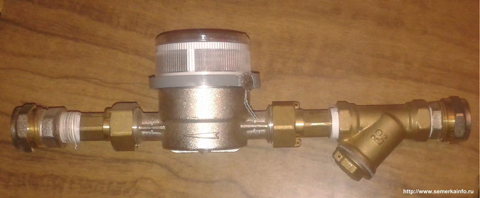

подскажи какие ньюансы мелкие всплывают при установке счетчиков воды :cigar: :question:
Re: Отопление, водоснабжение, канализация
Непрочитанное сообщение четвёрковод » Сб дек 21, 2013 17:32:04
Больше всего сходить в контору которая их после берёт на баланс и узнать у них как допускается установить счётчики и какого типа, так как есть универсальные по положению и есть с непременно вертикально расположенной осью крыльчатки. Часто их же там можно и приобрести.

Непрочитанное сообщение VVB » Сб дек 21, 2013 17:34:17
артур с писал(а):...какие нюансы мелкие всплывают при установке счетчиков воды?
фильтр! не забыть прикрутить перед счетчиком (и для всей системы полезно)

Непрочитанное сообщение четвёрковод » Сб дек 21, 2013 19:15:19
а там уже в остальном по месту решай, сейчас из последних секретных разработок есть почти моноблоки.
Раньше всё по отдельноссти, фильтр, клапан обратный, счётчик. Теперь в счётчиках встроен клапан сразу, это в новых, данная разработка экономит место для установки, длинна меньше получается. По поводу фильтра одно можно посоветовать, открути его до установки под напор и собери вновь подмотав фумку как прокладку, я не знаю чем и как их при изготовлении затягивают, бывает на месте его крайне трудно открутить, а если (как правило так и получается как на зло) место установки в коробе или за толчком, а то и за толчком и в коробе одновременно, ключик нормально не одеть, силу не приложить, головкой бы но не одевается она из за прилива для пломбирования... от мата панели ходуном ходят, а встречал ещё всё это на металлопласте который сам ещё держать надо при откручивании то это словами не описать LOL
А с фумкой или нитью уже такого усилия не надо, обычно если приходится с этим возиться, делаю это заранее.

Непрочитанное сообщение VVB » Сб дек 21, 2013 19:32:48
четвёрковод писал(а):...делаю это заранее.
а перед фильтром - кран шаровый (новый)
Непрочитанное сообщение четвёрковод » Сб дек 21, 2013 19:34:53
Я про пробку фильтра толковал :-J
Благодарил (а): 279 раз
Поблагодарили: 733 раза
Непрочитанное сообщение VVB » Сб дек 21, 2013 19:41:40
не знаю, что есть пробка :D
фильтр, желательно, так чтоб стоял, чтоб иногда чистить можно было
:slap: вот только одного не пойму, если есть сеточка, которая забивается, и которую нужно периодически чистить - то ЗА КАКИМ!... её пломбировать???

артур с писал(а):подскажи какие ньюансы мелкие всплывают при установке счетчиков воды
Прокладки ставить коричневые - беконитовые! Они идеально с натягом подходят в накидные гайки счётчика с полдюймовми американками. паронит - часто утечкает. А этот беконит - Чудесно стоит. Материал похож на фторопласт белый, но главное шо именно размер ещё таких прокладок подхдит к таким счётчикам. А паронит бывает тилипается - вот и утечка.
