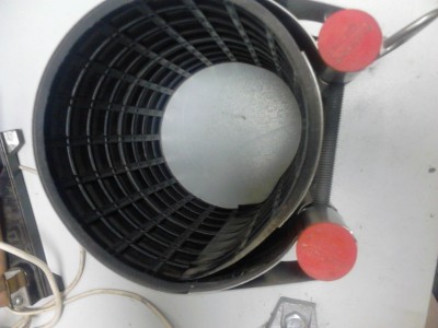

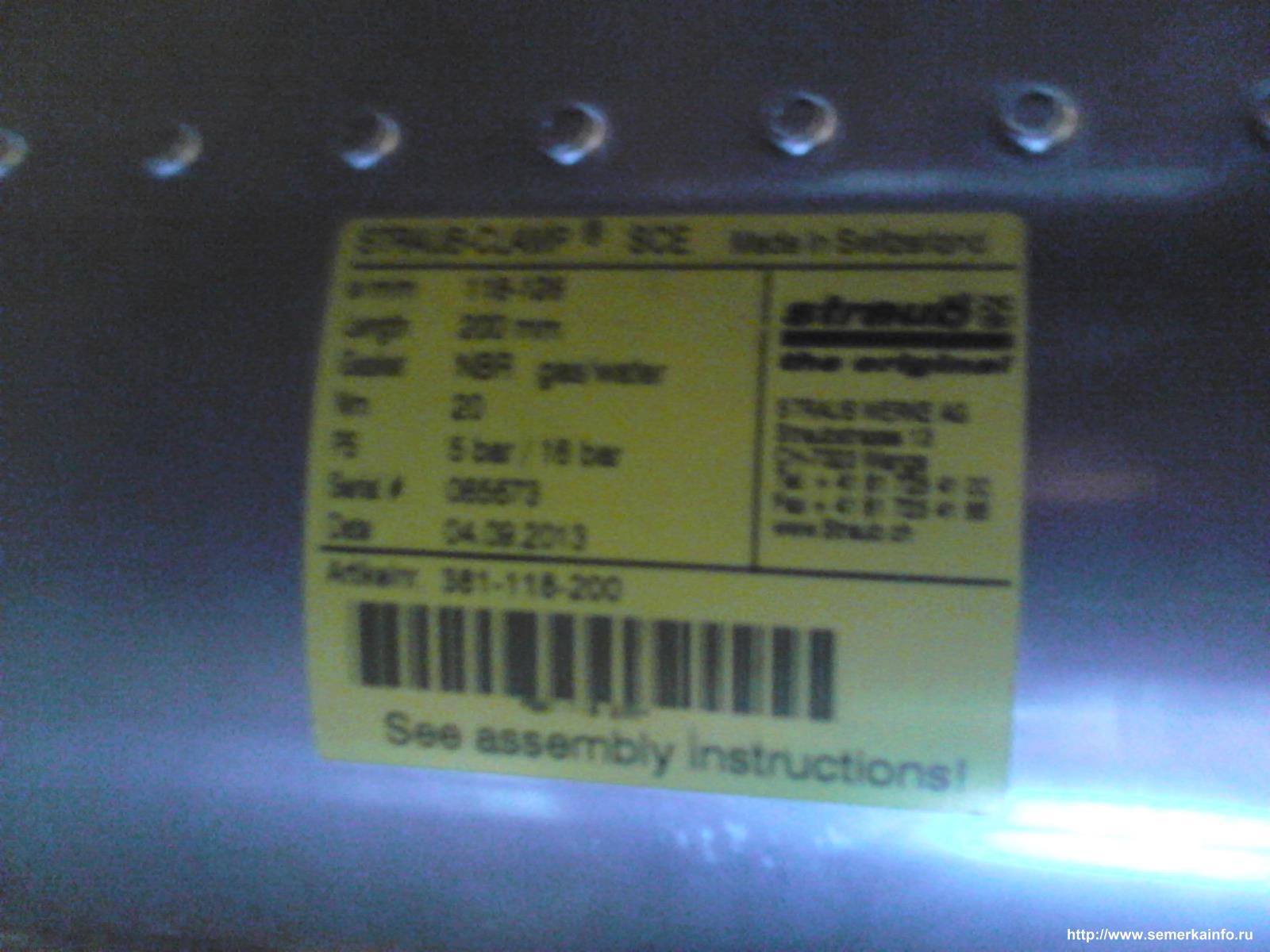

Для всех кому может пригодиться данное изделие
STRAUB CLAMP эта хрень на оригинальном языке называется, большой выбор по диаметру и длине а так же конструкции.
Я использовал с определением - одно разъёмная, но есть и двух и трёх, соответственно состоят из двух или трёх частей скрепляемых так же болтами.

Непрочитанное сообщение четвёрковод » Ср окт 23, 2013 21:51:27
иманно конусная резинка, при том с обоих сторон.
Длина конуса определяет допуск по диаметру.
Эта 108-125.
Завтра добавлю фотку.

четвёрковод писал(а):иманно конусная резинка
так её нужно одевать как кольцо? нет там разрыва вдоль резины? Ну типа она как труба резиновая или неть?
Re: Отопление, водоснабжение, канализация
Непрочитанное сообщение четвёрковод » Ср окт 23, 2013 22:03:10
Всё там есть, раскрутил болты полностью и она развернулась.
Как кольцо не надо!, в этом и прелесть, по этому и вариант для ленивых, кус трубы вырезать не надо.

четвёрковод писал(а):раскрутил болты полностью и она развернулась.
ну я так и думал. вот тока интересно как стык резины герметизируется. Я так понимаю эта фиговина не токо для канализации... она и для ремонта течей на водопроводах катит. Мы ставили просто жестяные хомуты с резинкой небольшой. А точнее мы такие хомуты снимали и заваривали дыры.
Непрочитанное сообщение четвёрковод » Ср окт 23, 2013 22:26:44
X-TAZ писал(а): Я так понимаю
Ты прав.
А герметизация - конус резинки наползает на конус резинки, оба края заточены и идут при затяжке половин навстречу, один конусной край наползает на другой конусной край.

четвёрковод писал(а): один конусной край наползает на другой конусной край.
а. примерно понятно. А в некоторых соединениях с резиной, резину лучше не мазать силикомно, иначе она сползает с нужного места и получается ещё хуже -иногда даже смонтировать не получаиццо!
