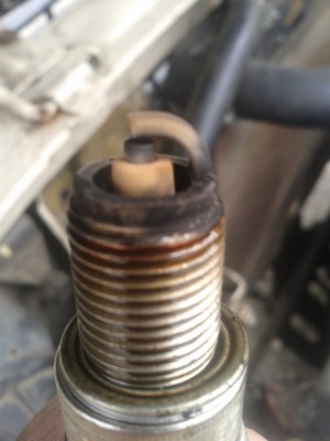

Спасибо!Патрубок поставил новый,сейчас пойду отсоединю патрубок от вакуумника и отпишусь о результатах.Да кстати свечи 3го и 4го белые а 1го и 2го норм.

Rondo писал(а):Да кстати свечи 3го и 4го белые а 1го и 2го норм.
Для начала смотреть зазоры ГРМ (априори принимается, что все свечи нормально-работоспособные с необходимым зазором).

Вакуумник как раз в районе 1-2 свечи подключается.
