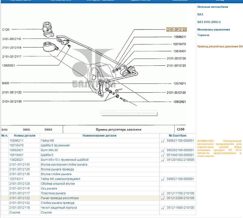

Добрый день прошу подсказку может кто знает где можно достать размеры (Ось ВАЗ-2101-07 рычага регулятора тормозов) он заржавел хочу его знакомому токарю заказать у нас их в магазине просто не возят говорят все целиком бери . Полностью комплект не хочу покупать он дороговато стоит
Поблагодарили: 1271 раз
Re: Ремонт колдуна(регулятора тормозных сил)
Непрочитанное сообщение zombie177rus » Вт янв 27, 2015 8:31:14
Рисуй чертёж сам. Там НЕТ ничего сложного.

Непрочитанное сообщение Антоха875 » Вт янв 27, 2015 8:38:57
Просто у меня нечего не разобрано хотел заранее подготовить

Непрочитанное сообщение Антоха875 » Вт янв 27, 2015 12:23:37
Да регулятор целый просто из-за этой втулки он не работает она сгнила хочу с нержавейки ее замутить
Непрочитанное сообщение D.I.M.A.R. » Пт янв 30, 2015 8:58:20
Антоха875 писал(а):все целиком бери
Буйный писал(а):купи "колдун" в сборе,
прикол в том, что я тоже искал эту штуку, потому как с колдуном она не продается вместе. Колдул лежит на прилавке без этой фигни(хотя колдун типа оригинал от лада имидж). Привод регулятора также без этой детали. Пол города объездил но в итоге нашел, взял несколько в гараже валяется, скину размеры как нибудь.
А если есть у тебя в магазине все сборе, то конечно нужно брать все целиком не раздумывая.
