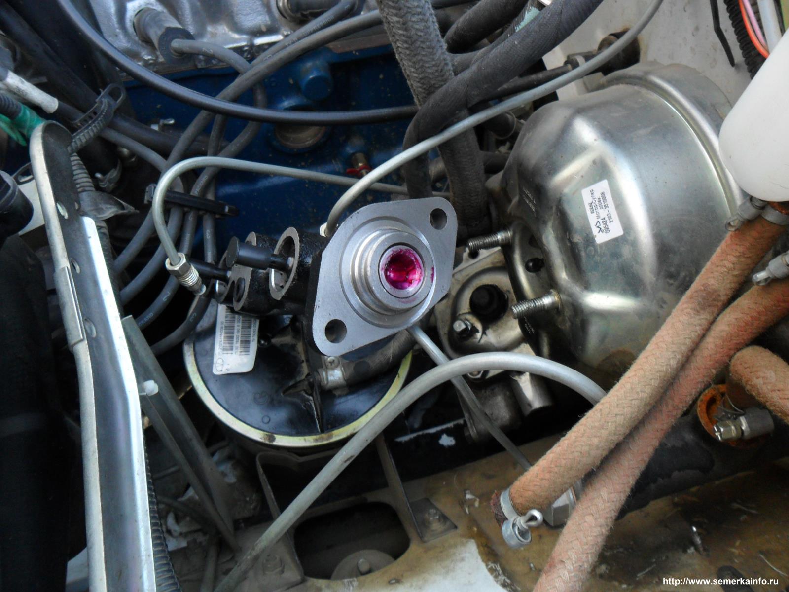

В общем поменял я гребанный этот ВУТ, проблема не исчезла, но машинка вроде лучше тормозить стала, если нажимать на педаль быстро, то слышен из ноги тот же самый звук (пшш, пшш) педаль также проваливается, но чуть-чуть не так... При замене, когда выезжал с гаража, заметил какую-то резиновую пробку, под авто валялась, или я не знаю что это... откуда это может быть? меня интересует, когда гбц снимаешь там где он прикрепляется к штоку ВУТ ни какой резиновой прокладки не должно быть?
P.S. по возможности завтра сделаю фото этой резинки...

вут не к гбц соединяется, а к коллектору.
Re: Проблема с ВУТ, вакуумный усилитель тормозов
Непрочитанное сообщение гость » Чт янв 24, 2013 14:11:17
Medved@790 писал(а):вут не к гбц соединяется, а к коллектору.
Скорее всего, имелся в виду ГТЦ.
Сообщения: 20071
Благодарил (а): 865 раз
Поблагодарили: 1463 раза
Непрочитанное сообщение Medved@790 » Чт янв 24, 2013 14:14:04
там по контуру прокладка как замазка для стекол - недавно отдирал еще родную.

Да-да:D гтц:D извиняюсь:) прокладка похожа на прокладку в багажник:D дырки затыкать:) к сожалению больше ни чего сказать не могу, так-как забыл как она уже выглядит:D завтра в гараж съезжу за ней, сфотою, просто боюсь, вдруг какие последствия плачевные будут:(
