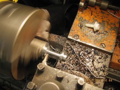

X-TAZ писал(а): Говорят в продаже есть металлические штуцера - но я не нашол и поэтому дал токарю - он выточил копию с пластикового! Отлично вышлоо, но я ешё не поставил!
Да, говорят, но я так ни разу и не видел.
И я сегодня тоже выточил копию.
