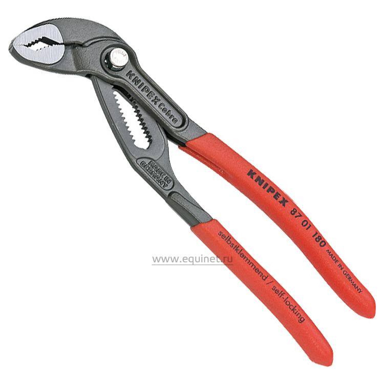

Подскажите что с тормозным цилиндром.Снимал колодки,пружины для замены сальника и подшипника полуоси,все поставил обратно кроме барабана,ушел а когда пришел вот что увидел.Может что с ручником.Ручник сам опущен вниз до конца.

defais писал(а):Снимал колодки,пружины для замены сальника и подшипника полуоси
Совсем лишняя процедура при этой операции.
defais писал(а):Подскажите что с тормозным цилиндром.
Это какой-то диверсант в твоё отсутствие нажал на педаль тормоза, вот поршеньки и вылезли. Ничего страшного, всё аккуратно можно заправить обратно, даже не снимая самого цилиндра. Хотя удобнее при снятом.

Непрочитанное сообщение defais » Сб авг 15, 2015 10:56:16
Буйный писал(а):всё аккуратно можно заправить обратно, даже не снимая самого цилиндра.
А как заправлять
Буйный писал(а):Совсем лишняя процедура при этой операции.
Головок небыло, пришлось снимать
Буйный писал(а):какой-то диверсант
Поспрашиваю отца, у него тоже ключи от гаража есть
Сообщения: 42456
Благодарил (а): 2754 раза
Поблагодарили: 5072 раза
Re: Тормозные цилиндры.
Непрочитанное сообщение Буйный » Сб авг 15, 2015 19:28:32
defais писал(а):А как заправлять
Используя ключ типа как на фото, но аккуратно, не закусив манжеты.
