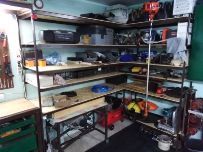

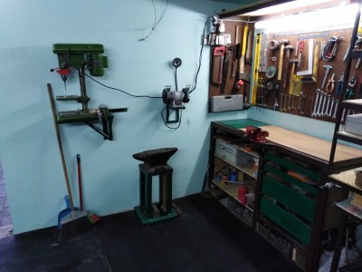

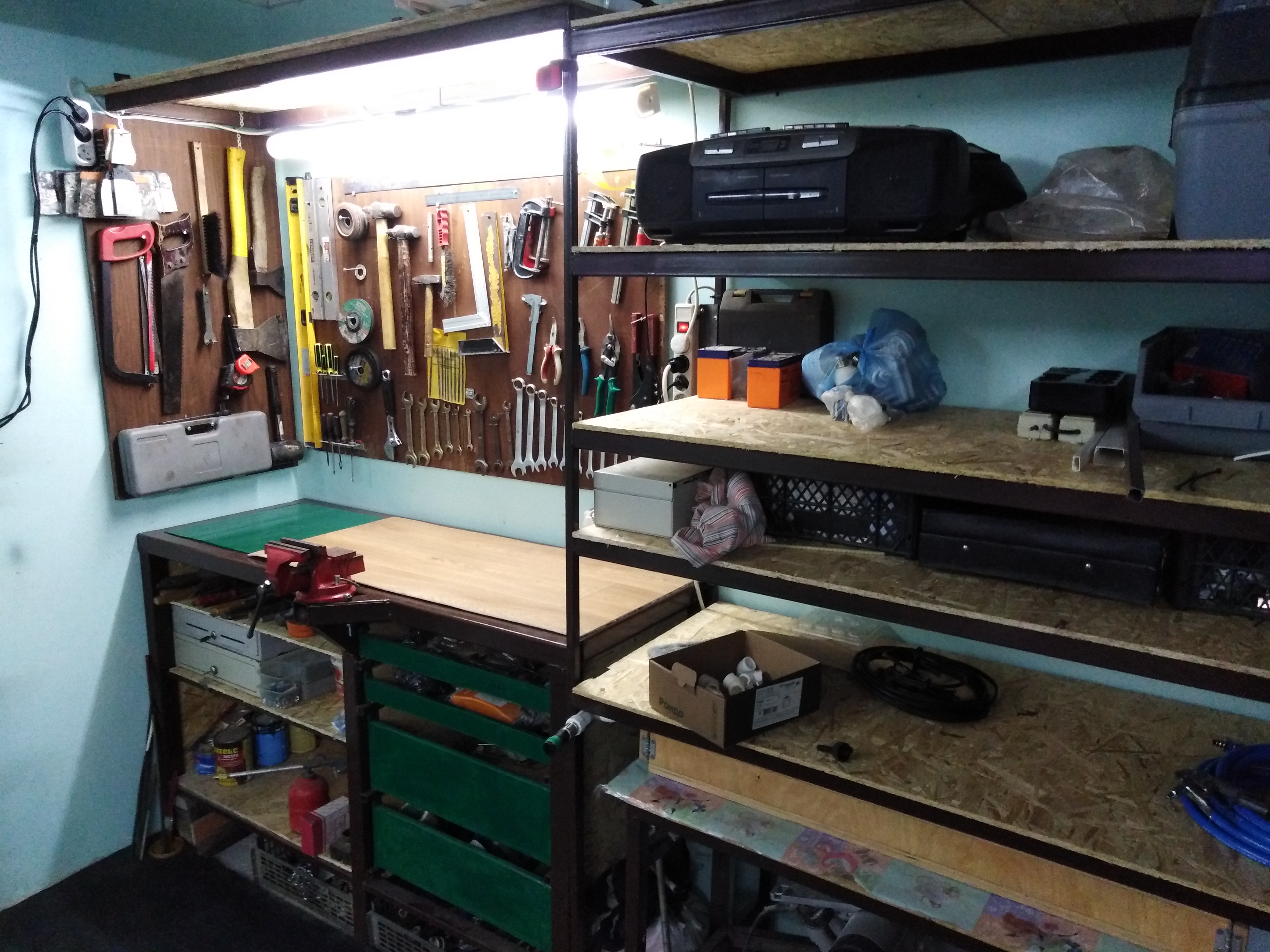

Можно сказать, что закончил переделку в гараже, старые шкафы выкинул, верстак отдам другу. Сварил верстак, стеллаж, кронштейны для техники и поставку для наковальни, на пол конвейерная лента, теперь можно влажную уборку проводить. 😎 От компрессора прокинул магистраль на 5 точек.

А подробнее можно?

Спаял из полипропилена, 20 труба. Чтобы компрессор не таскать. Одна точка возле верстака справа (на 1-2 фото видно). Дальше две точки с двух сторон машины в гараже и две точки аналогично под навесом. Быстросъёмы металлокерамика - вещь!

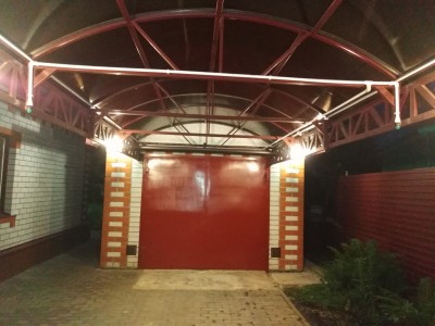

Под навесом

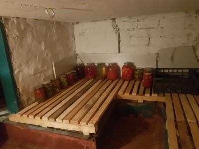

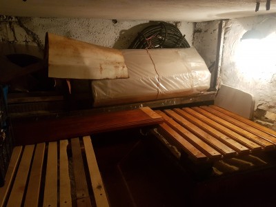

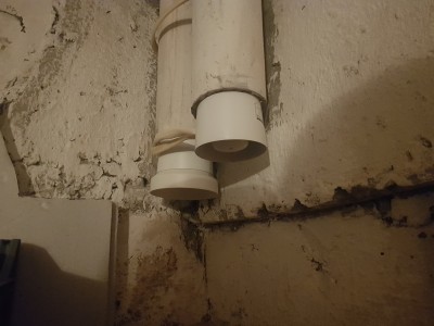

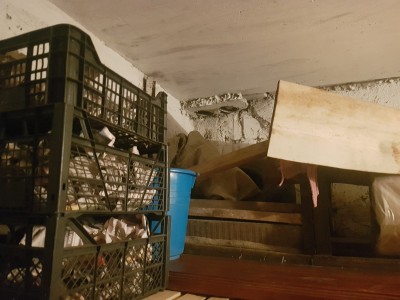

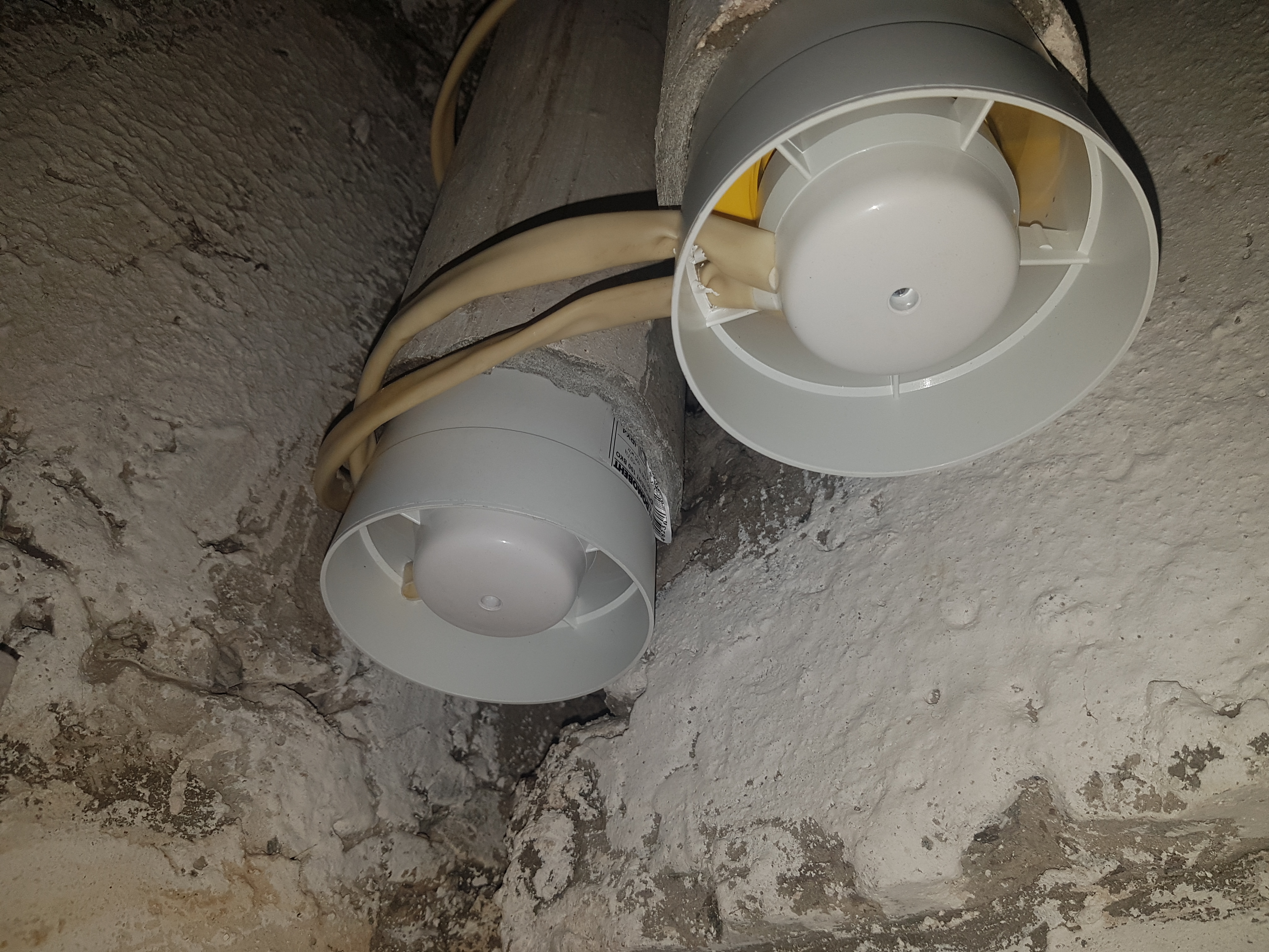

Купил брус и неликвидные рейки по цене дров и облагородил продуктовую часть подвала гаража. Поставил два вентилятора на вытяжку.

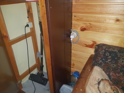

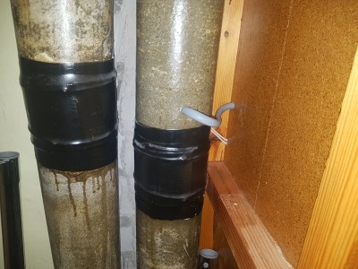

Подключение вытяжки

Нормально :thum1: . Осталось узнать могут ли они в длительном режиме работать в горизонтальном, как на фото, положении. Есть такие (втулки ротора так устроены), что только в вертикальном, т.е. ротор должен быть только параллелен земле, иначе быстрый каюк.

Посмотрим :hez:
Хотя я надолго оставлять их не буду. Будут работать только тогда, когда я в гараже.

Тогда толку мало. Надо на постоянку. Я б попробовал ещё один на приток, второй на вытяжку.

Думал об этом. Можно и на постоянку, только отдельный слаботочный автомат надо и металлический поддон под вентиляторами.

Конденсат не будет стекать на вентиляторы?

На трубах раньше не замечал конденсата.

пылищи будет от приточного. систему фильтрации придётся городить.
