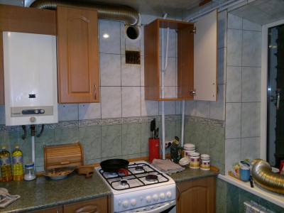

На днях будут мне ставить газовый счетчик, поэтому разобрал половину кухни. Принято решение старую вытяжку выкинуть, так как обросла жиром дальше некуда. Стояла простая, плоская, дешевая. Всегда хотел купольного типа, но 10 лет назад мое мнение было проигнорировано, а теперь я выбираю. Конкретных вопросов пока нет, просто опишу кучу мыслей в голове.
Производитель. Стоит ли смотреть на название? Объем воздуха в час. Можно ли верить этим цифрам? Мощность двигателя. Тут интересный момент. Подозреваю, что могут указывать общую мощность с лампочками. Или может у вытяжки быть двигатель 200 Вт? У обычной бытовой вытяжки. Видел у одинаковых с виду 80 и 200 Вт. Подозрительно. Кстати, у меня 50 см ширина. Между шкафчиками 53 см, но там есть нюанс, потом фото покажу. Размер самого купола. У более высокого может быть более крупный двигатель и барабан. Это хорошо, я думаю? Как вытяжка крепится? Вешается на стену или прикручивается? Какие еще тонкости надо знать? Переход на круглую гофру? Как он там осуществляется?
Есть еще вытяжки с выдвижной частью. Стоит ли вообще смотреть на них? Выдвижная часть не внушает доверия, там и концевик еще. Они маленькие, но характеристики производительности неплохие. Как-то не верится. Эти вытяжки считаются встраиваемыми, но как они крепятся? По сути у меня будет только плиточная стена кухни и две боковые стенки шкафчиков для крепления.
Между шкафчиком над плитой и стеной кухни всего 16 см для гофры. Придется пожертвовать внутренностями шкафчика.
В общем, пока смотрю на купольные. Самый большой вопрос - мощность и производительность. Кто что может сказать полезного? :rolleyes:

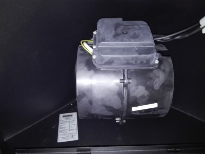

Непрочитанное сообщение Tolik2402 » Пн июн 22, 2015 10:07:31
на наклейке внутри написано 198W, производительность 650м.куб./час
ventolux milano 50 inox.

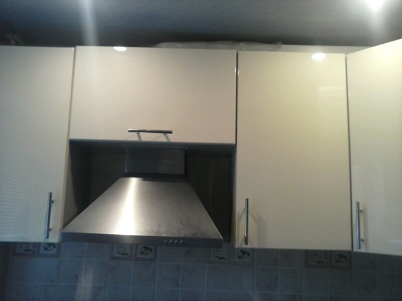

Непрочитанное сообщение Tolik2402 » Пн июн 22, 2015 10:33:51
не чем ниже, а 80-85см. вродь так в инструкциях было.
вот так у меня
Сообщения: 47824
Благодарил (а): 1512 раз
Поблагодарили: 3784 раза
Re: Кухонная вытяжка
Непрочитанное сообщение Антон80 » Пн июн 22, 2015 10:56:17
Неплохо! Со шкафчиком мне придется что-то делать. Ведь дно придется убрать или покромсать.
Непрочитанное сообщение Tolik2402 » Пн июн 22, 2015 11:20:21
я и дно и верх резал. потом мазал резы силиконом. нашел в новой линии декоративный уголок и проемы им оформил. воздуховод брал тож там, квадратный, по высоте низкий, но широкий, иначе никак- шкафы почти под потолок. от воздуховода до вытяжки участок аллюминиевой гофры. та что шла в комплекте с вытяжкой пришла в негодность.

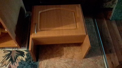

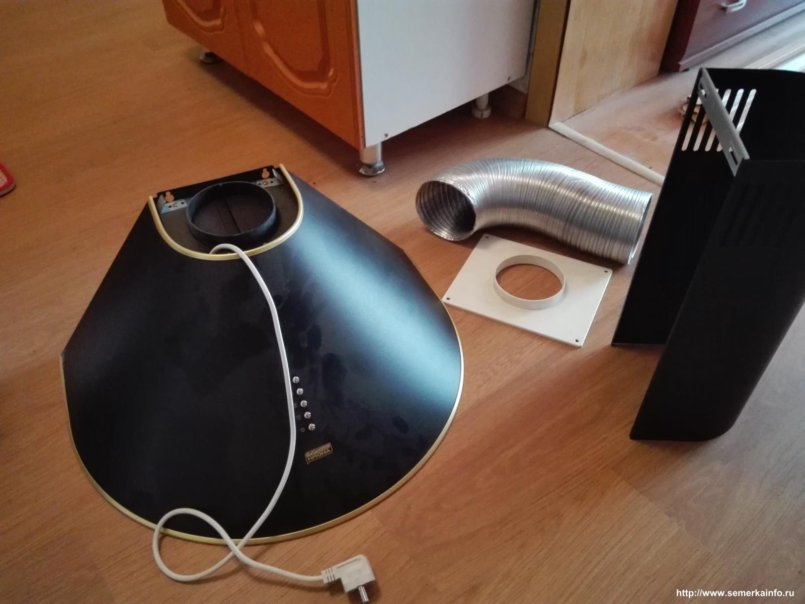

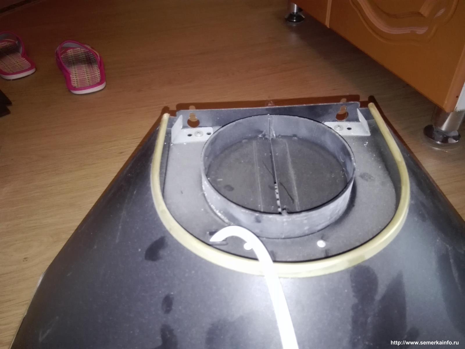

Непрочитанное сообщение Антон80 » Пн июн 22, 2015 11:29:12
Вот мой. Вид снизу.
Непрочитанное сообщение Tolik2402 » Пн июн 22, 2015 11:46:32
посмотри в новой линии невысокий, широкий воздуховод, он может лечь под шкаф. а внизу полка крепилась?
Сообщения: 47824
Непрочитанное сообщение Антон80 » Пн июн 22, 2015 11:50:39
Под шкаф не ляжет. Там всего 16 см, а у вытяжки больше короб. Или есть переходник с широкого на узкий короб?
Внизу была прикручена саморезами простая плоская вытяжка.

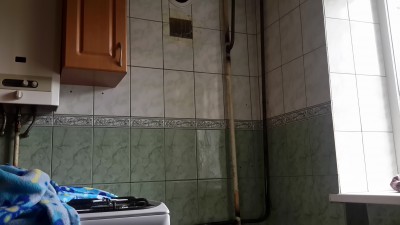

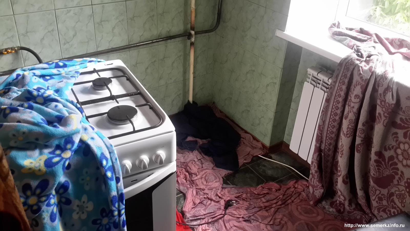

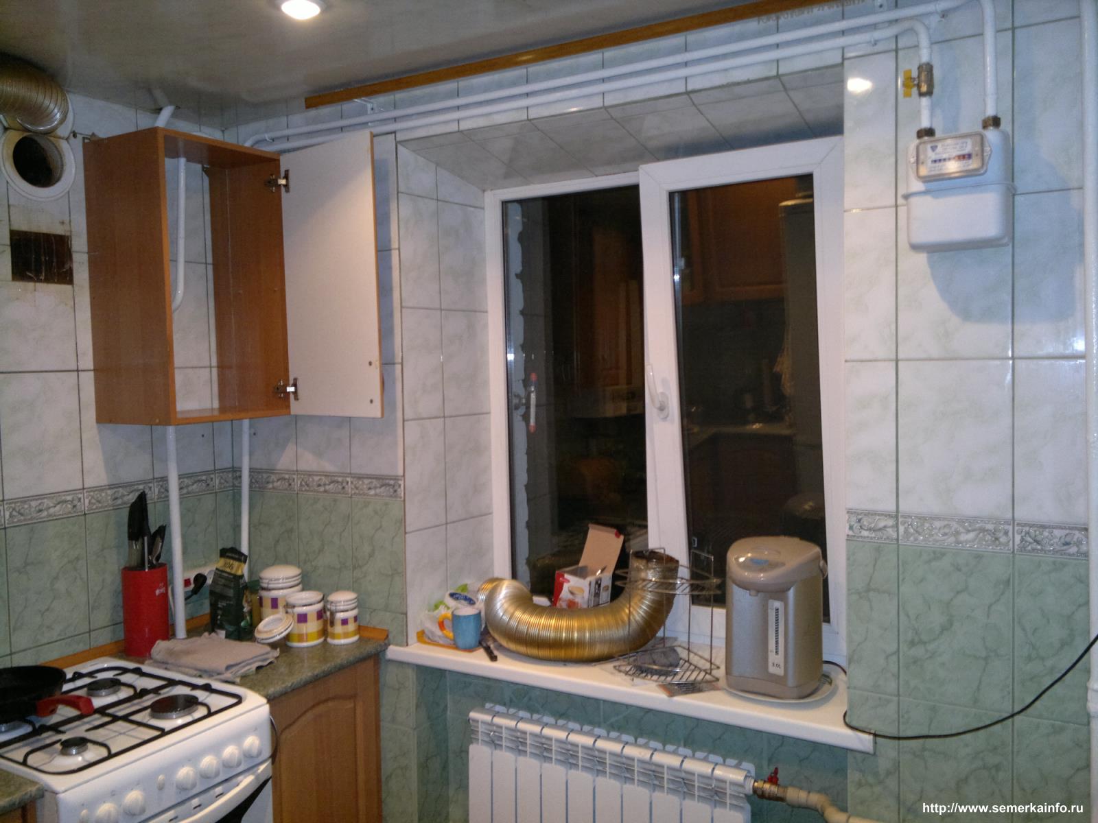

Непрочитанное сообщение Антон80 » Вт июн 23, 2015 6:59:44
Да по большому счету разницы нет, слева или справа от окна. Не о том я беспоколся раньше. Две трубы над окном не мешают, а вот тумбочки и шкафчики придется пилить.
Дно в шкафчике над вытяжкой лучше поменять, оно ведь до стены не доходит.
Долго вообще процесс идет. Вчера половину дня трубы красил. Они в какой-то черной жирной гадости были, еле отмыл.

Непрочитанное сообщение Tolik2402 » Вт июн 23, 2015 8:14:28
там по монтажу счетчика много условий. одно из самых важных в месте монтажа должны быть прямые участки определённой длины. а проверяют с водяным напоромером- на доске трубки стекляные. если есть падение давления- газ не дадут.

Непрочитанное сообщение Антон80 » Вт июн 23, 2015 21:14:19
Завтра пойду по магазинам выбирать. Вообще не все так ужасно, как ожидалось. Еще заметил, что счетчик меньше считает, если газовый краник перед колонкой прикрутить наполовину и пользоваться водой из смесителя больше из колонки, чем смешанный кипяток с холодной водой.

Непрочитанное сообщение гость » Вт июн 23, 2015 22:44:07
:slap: В одном шкафчике тонкие трубы, в другом шкафчике толстая труба, в третьем шкафчике газовая колонка :psih: .

Непрочитанное сообщение Антон80 » Вт июн 23, 2015 22:51:57
Да, ножи оттуда. Действительно хорошие.
Колонка не в шкафу. Это вокруг нее лист ДВП прикручен.
