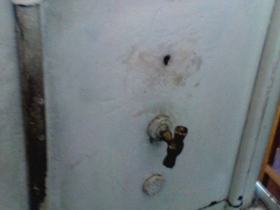

В общем имеется на работе сейф, с ручкой и толщиной стенок как на картинках внизу. Хранятся в нём запасные диэлектрические перчатки, ПЗ, талоны на бензин, тестер и прочая мелкая ерунда. И вот какой-то нехороший товарищ сломал последний ключ от него и ручку. Ручка теперь свободно крутиться вокруг своей оси.
Забить и выкинуть нельзя, т.к. материал висит на мне, надо вскрыть и достать. Сам сейф нигде не числится, т.е. можно портить. Сейф просто не подъемный, внутри скорее всего набит песком.
Вопрос, как его вскрыть? Понятное дело, что пилить болгаркой, но где? Выпилить заднюю стенку или попытаться вырезать замок, я так предполагаю, что место где замок лишено песка.
В общем как-то так.

петли как там устроены? мож их срезать?

Где три засова, там железка тоньше. В другом месте маловероятно.

Можно, но по идее эти три засова не дадут сдвинуть дверцу.

Так он просто огнеупорный, простая железяка и бетон специальный. Может и петли срезать получится.
Огнестойкие сейфы практически не способны сопротивляться взлому. Их можно легко пробить ломом или другим тяжелым предметом, а иногда и расковырять обычной отверткой.

Попробуй тонким сверлом толщину стенок. Думаю, что задняя тоньше будет .

Тут была фраза про почти бесполезность болгарки. Я не уверен в правоте этого изречения! Режется всё это на-ура и зависит только от толщины. Есть и камни разные, и алмазные диски. Начать надо с двери ...

А ключ восстановлению не подлежит никак? Ключ сложной формы? Замок вскрыть никак без взлома?

Я думаю ключ можно восстановить. Меня смущает, что ручку сломали. Т.е. ключом можно разблокировать ручку, но ручка то сломана, а именно ей штыри и убирались внутрь дверцы.

ну значит реж болгаркой ченеть про меж ручки той и засовом... там тяга соединительная должна быть, ее перережешь и засов откроешь
