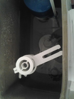

Как нужно сделать так, чтобы при нажатии кнопки он сливал воду? Объясните начинающему....что куда вдеть?

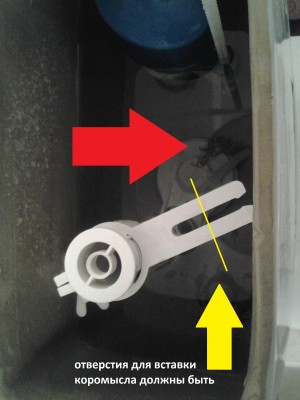

Классика писал(а):Как нужно сделать так, чтобы при нажатии кнопки он сливал воду? Объясните начинающему....что куда вдеть?
Кнопка со штукенцией в руке 20131222_012121.jpg должна образовывать рычаг на поднятие заслонки.

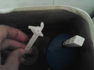

ну да, вроде похоже что штука с первого фото вставляется на штуку с третьего фото, соединяются осью.
Однако узеел с третьего фото для установки на место надо разобрать а точнее отсоединить блестящую часть - кнопку, оставшуюся при этом белую часть вставить в вилку штуки с первого фото.

Я тоже думаю, как соединить 1 и 3 фото, чтоб смывало.....хромированную часть не отсоединить, внутри пружинка, которая не дает снятся частичке с хромом.....как этот белый крюк соединить с кнопкой слива...стопудов там проще некуда...первый раз просто

Зацеп 1 вставляешь в вилку 2
к двум ушкам - над зацепом - приделываешь НА ОСЬ коромысло
а само коромысло должно зацепиться в пазы мачты
регулируешь - коромысло в пазы ВЫШЕ-НИЖЕ - по месту и результату
а серебристая кнопка :yes: должна отделиться от белой пластмассы

должно быть на маленький крючковатый отросток должен нажимать стержень от клавиши. вставлять соответственно вверх тем крючком.
Либо на фото не всё, для чего резьба на кнопке, куда вворачивается она не вижу, по идее если вворачивается она то твоя правда, не разборная она тогда, и что за запчасти видны в бачке на дне?
нет, мачта это отдельный механизм, он тут не участвует.
между ушек на оси должно быть коромысло.
Высота там регулируется иначе, на фото хомут виден с барашком такой винтик его стягивает и фиксирует.

это чуть чуть не оно но выглядеть должно так или на фото твоём запчасти не те чуть чуть а то что надо на дне валяется с цепочкой

четвёрковод писал(а):...нет, мачта это отдельный механизм, он тут не участвует.
:yes: участвует
смотрим на чертеж
или спрашиваем у Антон80 - у него такой же :) ...

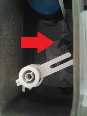

Непрочитанное сообщение VVB » Сб дек 21, 2013 20:58:54
:yes: да, вижу цепь на дне (стрелка на фото)
эта цепь цепляется :yes: за длинный рычаг коромысла

VVB писал(а): :yes: участвует
нет, не участвует :no:
немного другая картинка, не успел :)

Непрочитанное сообщение VVB » Сб дек 21, 2013 21:06:22
четвёрковод писал(а):...ни как не удаётся найти именно такое.
почему? вот же! реально похожий механизм ТЫ УЖЕ НАШЕЛ!
и цепь на дне (я выше на эту цепь стрелку указал)
и на твоем варианте - эта цепь :thum1:
так что! всё ОК! уже с закрытыми глазами собрать можно

Андрей
не не, VVB правильно изобразил выше про кнопку и коромысло, про мачту только лишнее.
