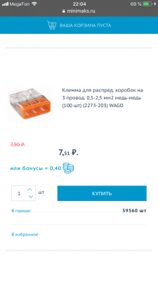

Итак, перетряхнул свое элетрохозяйство на подозрительной розетке. Что отрадно - алюминия не увидел нигде, везде медь, пусть и старые провода, но медные, такие, одножильные, не косичкой.
Не уверен, что сделал лучше, потому что скрутки были скручены на совесть.
Печально то, что ни-че-го не поменялось, а радует то, что ничего не спалил и хуже не стало.
То есть, в битве котла и розетки пока ничья.
Если виновата розетка, то почему включение в нее любых других потребителей не приводит к горению лампочки "земля" на счетчике?
Если виноват котел, то почему включение его в другую розетку не приводит к горению лампочки "земля" на счетчике?
Ладно, притушил эту "землю" хоть как, впервые за много лет, на счетчике, и ладно :thumbsup:
Не очень хорошие клеммники в коробке и лишние соединения. Лучше ставить такие, если у вас есть в продаже. На первом фото есть такие же клеммы только со смазкой, для перехода с алюминия на медь

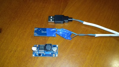

Непрочитанное сообщение X-TAZ » Пт мар 13, 2020 0:41:55
А я тут заморочился тем шобы при отсутствии света без инвертора врубать хотябы интернет и пользовать его в релефоне, а для этого нужно питать конвертер на-кабеле какой-то на 12 вольт и вифи роутер на 9 вольт.
Я ещё до покупки-инвертора об этом думал. Думал инвертор решит всё. А нифига. Он быстро жрёт акум даже при почтиничего не использовании. Гад.
Так вот есть у меня повышающие и понижающие модули китайцкие. :thumbsup: решил для простого использования брать питание от павербанков. Припаял юсб штеккер и два повышающих модуля. Один шоб давал 12 вольт, другой 9. Из 5 вольт от павербанков. Штеккеры питания в роутере и-конвертере одинаковые 5.5 диаметр круглые. Спаял короче. Подключаю, а оно врубаеца и тухнет. короче шото не тянет. от разных паверов юзал. И по отдельности юзал. Не тянет. Там в-павере схема понижает, а я снаружи повышаю - и не хочет.
Плюнул. Взял просто акум 18650. Поввшаю от него! Работает!!! Но если он сядет нпда отключаться и заряжать его. Если заряжать одновременно с пользованием - это тот самый павербанк - не катит! Плюнул.
Сделал самый простой способ - 12 вольт напрямую от автоакума на-конвертер, а 9 вольт через мини понижающий модуль mini 360. Работает! Автоакума на эти вещи хватит надолго! Замерил ток. До 250 миллиампер!!! Оба прибора потребляют. Хотя на одном написано 0.5 а, а на другом 0.6. Может тоэесли ютуб смотреть, то оно и жрёт больше. Коррче впринципе можно и от малого лития подключать - ток слаьый. Хватит наверно надолго. А пока завтра обещали опять на день свет отрубить. А у нас инет буит. Жинка болеет дома. Она в шоке када света нету. Телек не робэ, инет не робэ. Ей мобильного мало! Сериалы смотреть нада! :thumbsup:
Отправлено спустя 3 минуты 8 секунд:
Если юзать от автоакума, то нужно делать защиту от неправильной полюсовки. А то сгорт нафик роутер. :pinch: а для этого нужно всего лищь последовательно диод паять на провод и предохранитель. Как в инверторах и зарчдных щас! Пооучается если наоборот включаем плюс и минус, то через диод ток не течёт, а выходит замыкание и сгорает предохранитель! Так недавно в инверторе сгорело два - перепутал провода. :thumbsup:
Отправлено спустя 1 минуту 25 секунд:
Инверторэна холостом ходу уже жрёт полампера! В.ютубе чел замерял! А если хоть роутер подрубить, тоэуже 1 ампер буит или больше! Старый автоакум быстро сожрёт так!
Отправлено спустя 30 секунд:
Вобщем всё запутано заморочено!

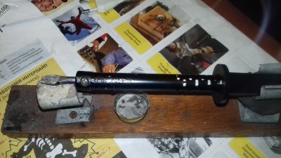

Вот нафига паяльник красить обычной краской. Воняло дымело. Пока не сошкрёб шо мог. Всёравно ещё ввгорает. Аж бульбами бралось. Мда. Это мой уже 4 паяльник. Размеры разные и моща.
Электрофлудилка - III
Непрочитанное сообщение гость » Пн мар 16, 2020 9:09:49
А у меня подставка и передней тормозной колодки жигулёвской и сварочного электрода. Устойчиво, надежно и не занимает много места.
Непрочитанное сообщение PECHKIN » Пн мар 16, 2020 11:59:19
гость писал(а): ↑
А у меня подставка
ПокАж :cry:
Непрочитанное сообщение X-TAZ » Пн мар 16, 2020 14:28:43
Ну мне какраз нада подставка. А то эта с деревяшки - эта от большого паяла. Тоже сам робыв я. Так де там с колодки? Или эта она? С передней?
Сообщения: 7515
Благодарил (а): 2564 раза
Непрочитанное сообщение PECHKIN » Пн мар 16, 2020 14:46:20
X-TAZ писал(а): ↑
Ну конечно, передняя колодочка! :thumbsup:
Благодарил (а): 2924 раза
Поблагодарили: 880 раз
Непрочитанное сообщение X-TAZ » Пн мар 16, 2020 16:34:14
Так это чей? И как им пользоваца?
