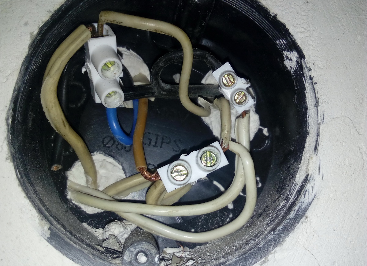

Итак, перетряхнул свое элетрохозяйство на подозрительной розетке. Что отрадно - алюминия не увидел нигде, везде медь, пусть и старые провода, но медные, такие, одножильные, не косичкой.
Не уверен, что сделал лучше, потому что скрутки были скручены на совесть.
Печально то, что ни-че-го не поменялось, а радует то, что ничего не спалил и хуже не стало.
То есть, в битве котла и розетки пока ничья.
Если виновата розетка, то почему включение в нее любых других потребителей не приводит к горению лампочки "земля" на счетчике?
Если виноват котел, то почему включение его в другую розетку не приводит к горению лампочки "земля" на счетчике?
Ладно, притушил эту "землю" хоть как, впервые за много лет, на счетчике, и ладно :thumbsup:

Если в розетке три провода, то вместо нуля ток может идти по защитному проводу.
Сообщения: 7516
Благодарил (а): 2564 раза
Электрофлудилка - III
Непрочитанное сообщение PECHKIN » Сб мар 07, 2020 19:05:40
гость писал(а): ↑
Сб мар 07, 2020 18:55:21
Два провода - нет земли у меня в розетках, нигде.
