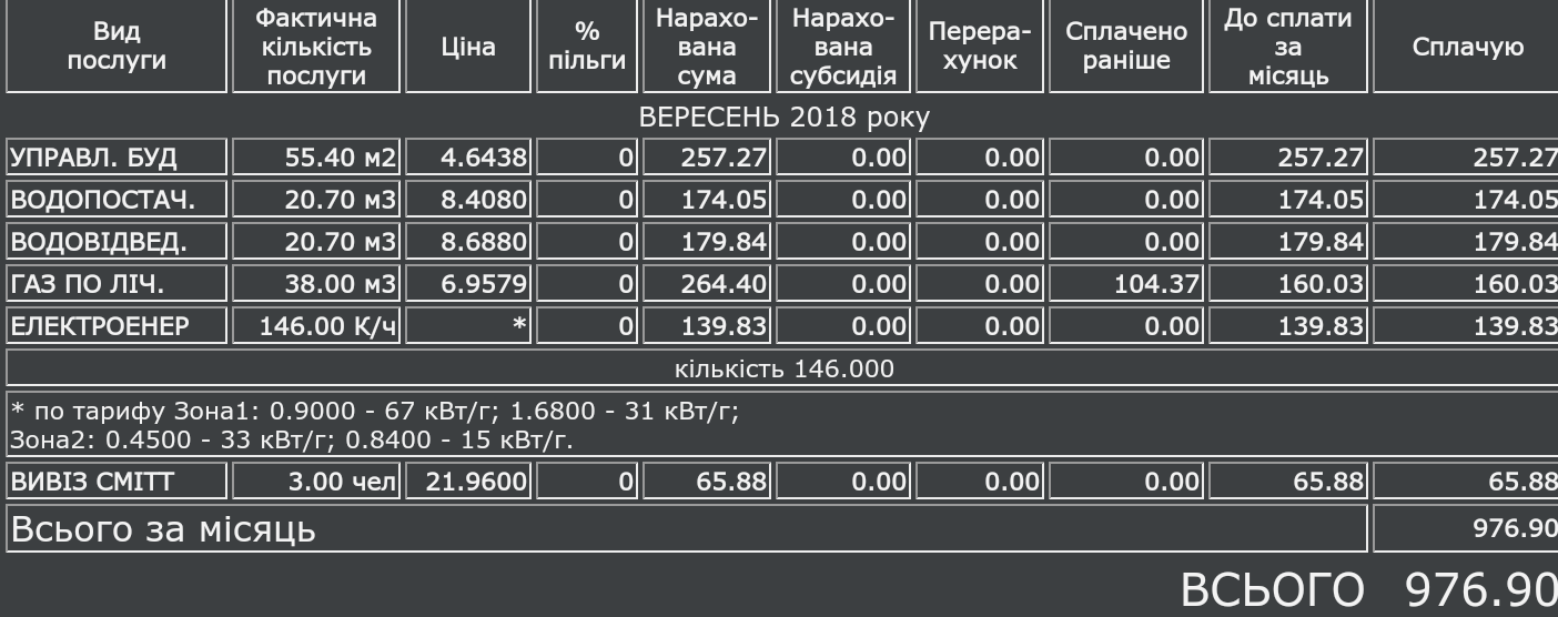

Вот моя последняя платежка за сентябрь. Первая строчка - плата управляющей компании. Думаю, там и свет в подъезде.Буйный писал(а):А освещение подъезда и придомовой территории(многоэтажки...

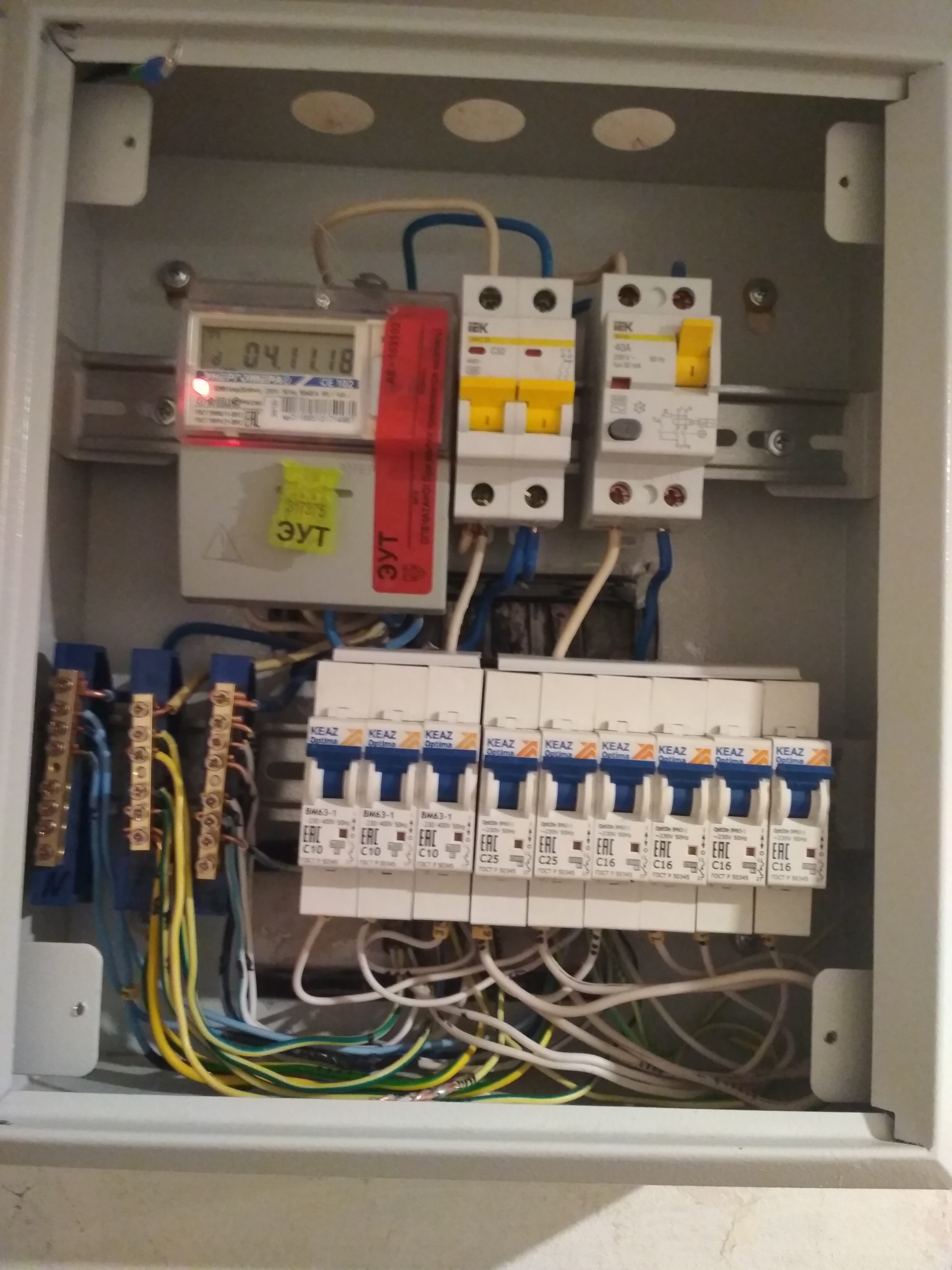

Докладаю: не стал лепить фигню всякую. Решил поменять алюминий везде. После ремонта санузла, мне, перед натяжкой потолков, сняли два потолка с ближних к щитку комнат; засверлился из коридора, протянул через перегородки кабеля и мне зашили уже сделанные три помещения. За последние пару дней я разбомбил спальню, заменил проводку и поклеили обои обратно.Medved@790 писал(а):Есть вопрос у меня. Начинаю делать ремонт, хотел спрятать разводку под натяжным потолком, но в двух ближних комнатах потолок уже натянут и стены оклеяны.
Дак вот. Разводку от щитка буду протягивать медную с запасом под заземление, если таковое будет после капремонта дома. Сейчас в квартире люминь. Коробки в двух отремонтированных комнатах ниже натяжного потолка, который, конечно же можно снять с угла и смонтировать под ним распределительную коробку с выходом на розетки и свет медным кабелем, но это затраты и ремонт двух комнат после переделки электрики.
Могу ли я выйти в существующие коробки под натяжным потолком и временно, до следующего ремонта в этих комнатах, соединить новый медный кабель со старым алюминиевым с помощью таких вот клеммников со смазкой внутри?
Естественно это будет временной мерой и вмешательство по извлечению старой проводки будет неизбежно.
На очереди зал, а там в этих двух комнатах потолки натянут обратно (демонтаж/монтаж 800р.) - мог бы и сам, да боялся накосячить.
В коробках всё скрутки обпаивались, огильзовывались и торцы гильз с концами скруток тоже обпаивал.
Итого три автомата по 10а на свет группами, плита и санузел по 25, кухня и три комнаты по 16а.

Благородно. Ток перебор однозначно. Обычная 3..4см «тугая» скрутка меди держит десятилетиями без окисления и перегрева при правильном распределении нагрузки и сечения провода. Или ты «многожил» завёл в хату, типа ПВС?Medved@790 писал(а):В коробках всё скрутки обпаивались, огильзовывались и торцы гильз с концами скруток тоже обпаивал.

От пакетника медь вроюе ввгнг кабэкс 3*6, по щитку она же, до плиты и на санузел до коробки 3*4, на розетки везде 3*2,5, свет 3*1,5 на всякий закладывал и шввп 2*0,75 на освещение (светодиоды везде).bilbo писал(а):А кабель какой и какого сечения?
Нет конечно.Буйный писал(а):Или ты «многожил» завёл в хату, типа ПВС?
Видя как некоторые "эксперды" из ютуба крутят по 5 гостовских сантиметров, моё сердце дрогнуло, глядя на мои двухсантиметровые огрызки. Решил пропаять пока дел не наворотил, а там и крассномедка с работы на 6 и 8 пригодилась, будучи напиленной гильзами.Буйный писал(а):Благородно. Ток перебор однозначно. Обычная 3..4см «тугая» скрутка меди держит десятилетиями без окисления и перегрева при правильном распределении нагрузки и сечения провода.
Добавлено спустя 3 минуты 28 секунд:
Про окисление: дербанил скрутки, сделанные несколькими годами ранее, сделанные из куска люминиевого кабеля и двух отходящих медных жил, огильзованные лужеными гильзами (от плитовой розетки запитаны были пара розеток) - никаких окислов в помине.

Вчера в порядок привёл это чудо. Теперь всё по проводке закончено.

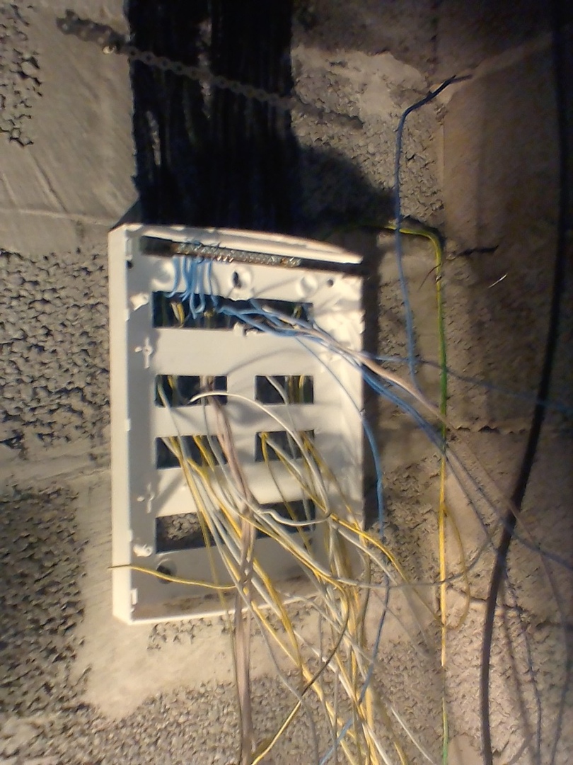

артур с, какой слой штукатурки надо навалить на стены, чтобы укрыть пучок проводов на входе в коробок. Милимов 15? Тогда как вся стена требует 6мм
. Или там будет сайдинг?

там штроба...кабели западлицо....а стена кудрявая вся....стена 80 мм толщиной...щит внутренний не встанет
