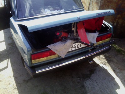

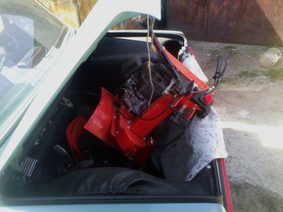

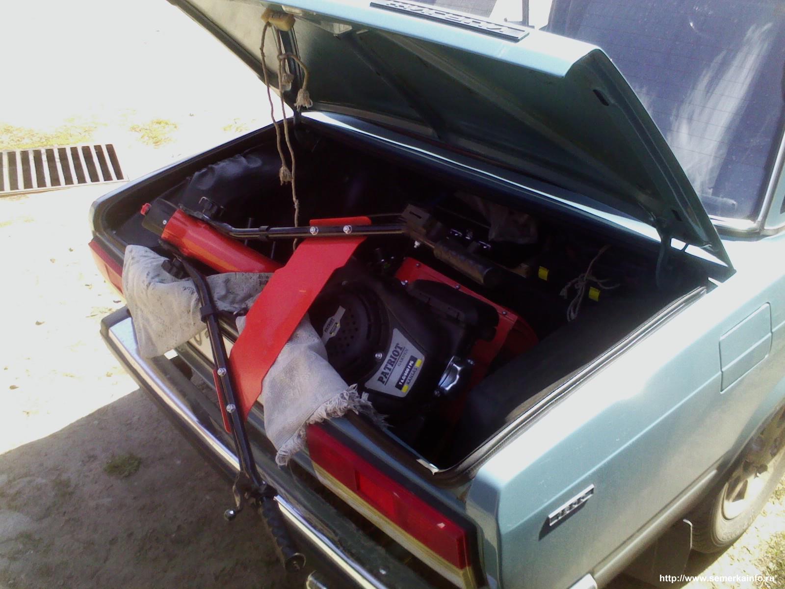

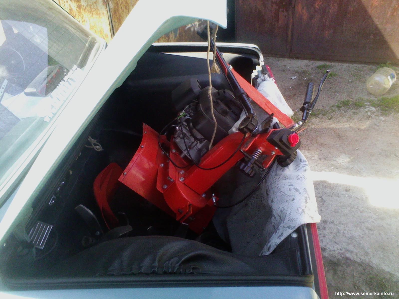

Как обещал, выкладываю фото культиватора в багажнике:

Спасибо! Теперь куча вопросов:
1) как вы его грузите - в одиночку или нет.
2) на фото не Крот - другой культиватор. Складываются ли у него ручки?
3) как закрепляете под таким углом, как на фото? Ведь при езде по нашим дорогам, особенно по дачным аллеям - яма на яме! Следовательно, культиватор может двигаться в багажнике.
4) как закрепляете крышку багажника, чтобы не гуляла при движении.
5) обдирается ли краска на кузове или крышке багажника?
6) если под таким углом наклонять культиватор - не придет ли хана двигу - масло ведь затечет в цилиндр!

Непрочитанное сообщение Classic » Вт апр 28, 2015 18:32:52
NikVE
Отвечаю:
1) В одиночку. Тяжеловато (50 кг), но мужику под силу.
2) На фото ручки в сложенном положении.
3) Лежит под своим весом, в процессе движения может слегка сползать, увеличивая угол наклона. Не критично. По ямам не скакать- ехать аккуратно, не спеша- и всё будет гуд.
4) Верёвкой, продев её в петлю на кузове и в защёлкнутый замок крышки.На фото видно, если приглядеться.
5) Чтоб краска не обдиралась, на борт накидываю тряпку, на одну из ручек, что контактирует с крышкой багажника- тоже тряпочку (см. фото).
6) Не будет. Масло никуда не вытекает. Бензин может- для предотвращения этого кладём культиватор на тот бок, чтоб заправочная горловина была сверху. Ну и не перевозим аппарат с полным баком. Если не лень, можно и слить бензин.
Надеюсь ответил полно. )

все сомнения берут: в магазине "boy" сказал, что наклонять двиг можно не более чем на 30 градусов. Так одному не загрузить ни выгрузить - наклонять ведь приходится. На фото - угол больше, тоже есть опасность, что двигу хана придет.

NikVE писал(а):все сомнения берут: в магазине "boy" сказал, что наклонять двиг можно не более чем на 30 градусов. Так одному не загрузить ни выгрузить - наклонять ведь приходится. На фото - угол больше, тоже есть опасность, что двигу хана придет.
Пять перевозок на дачу таким образом "туда-обратно". Полчаса в пути примерно. Ничего не вытекло, не накрылось, агрегат исправно работает, уровень масла в норме, не доливался ни разу ещё.
Видел недавно Жигуля, везущего культиватор в багажнике, в который он был установлен прямо, ручками назад (ручки не сложены, торчали как рога). То есть аппарат стоял по ходу машины так сказать, с уклоном небольшим вперёд. Не знаю, насколько возможно погрузить агрегат таким образом в одиночку, но это ещё один способ размещения мотоблока в "классике".
