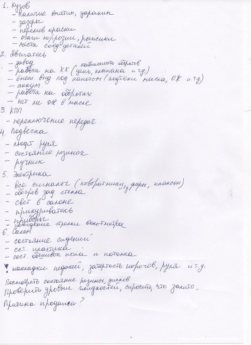

Что то специфичное на инжекторе надо проверять?
PS Набросал список, что нужно посмотреть. Может, добавить что то надо?

Список основательный ты составил. Лично мое мнение, что спрашивать о причине продажи даже смысла нет. На пробег я тоже даже и не смотрю - какие-то они не реальные в объявлениях о продаже.
На полку под краником печки я бы обязательно посмотрел и после прогрева проверил бы работу этого крана - хорошо ли перекрывает. А так даже и не знаю, что еще - я вообще схватил авто не глядя и не жалею. А знакомый с друзьями часа 3 осматривали покупаемый фольц и не заметили некоторые 'косяки'.
