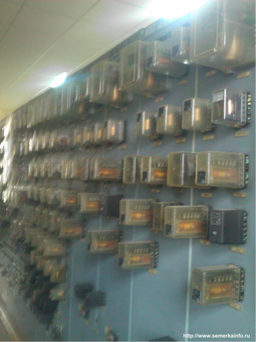

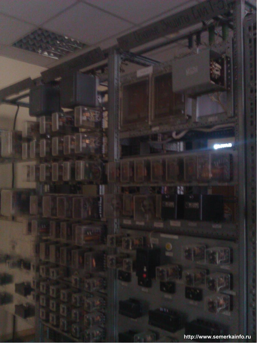

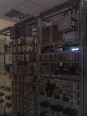

Как и обещал :innocent:
Места мало, фотик плохой + я ничегошеньки в ваших релюшках не понимаю и фоткал все на чем было написано Т-* :i

Ну они все прямоугольные, все старые, все абсолютно одинаково выглядят, при этом каждая установлена под свою задачу :i А еще их много...... :wacko:

Спасибо! Мы от таких панелей сейчас уходим потихоньку, хотя эти старые мне больше нравятся.

а меня таких релюшек.... раз даже 1964г. находил. наверное с времен стройки станции еще. на них схемы технологических защит, АВР насосов собраны.

Там еще контакты из серебра. Не то, что сейчас.
