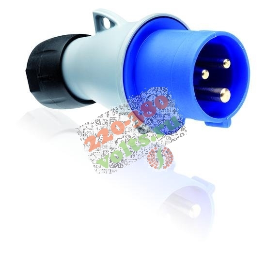

Посмотри вот здесь http://www.electro-master.ru/product/335/
Благодарил (а): 1360 раз
Re: Электрофлудилка - III
Непрочитанное сообщение артур с » Пн мар 06, 2017 7:18:28
Буйный писал(а):Однофазные тож есть.
Толя ,Санек и Василь наверно такие имеет ввиду---кстати тоже вариант...НО на 32 ампера
но по мне прямое надежнее :yes:
Благодарил (а): 405 раз
Поблагодарили: 389 раз
Непрочитанное сообщение Василь » Пн мар 06, 2017 7:26:09
артур с писал(а):НО на 32 ампера
Тоже специально уточнил номинал. Розетки не канают в этой ситуации.
Запишите и меня в сторонники болтового. :D
Добавлено спустя 4 минуты 46 секунд:
артур с, есть еще разъемы силовые на 32 понтовые, так и называются кухонные.
Груша, все-таки, не впишется в интерьер. :D
