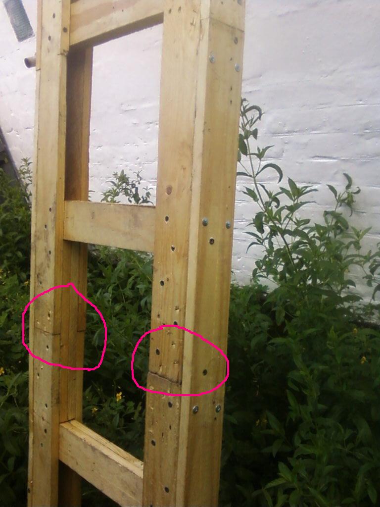

Ну всё. Вот прогнал сбоку саморезами как и планировал - и лестница -бомба. Полез, Пока не сломалась! И жёсткая стала. Внизу ножки маслом намазал... Чтобы не гнило... Хотя на чердак лазю может пару раз в год.. Очень будет хорошо если лестницу эту прятать в сарае! Так и жить она дольше будет.
Вобщем ещё на очереди стремянка и лаз по шиферу, который я сразу хотел сделать, но занялся другой лестницей.

там где срощено, я бы и изнутри набил по дощечке.

Так там внутри заложено досками! в 2 слоя! потом ещё переплетаются наружные доски!. Если не гнилое будет - то будет жить!

Вот на фото ж видно как тут всё переплетается и набито. По мне так чудесно! А в правилах вообще написано сращивать металлом! И стягивать болтами, а не гвоздями и саморезами!

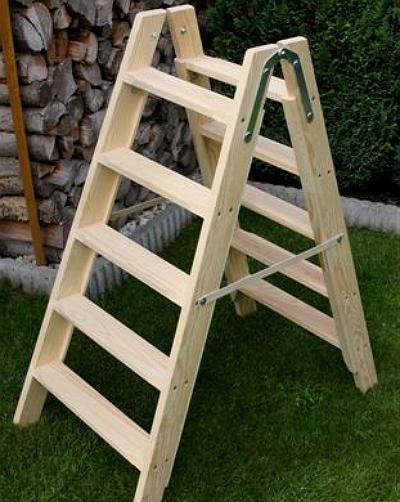

Ухты! нашёл кое что похожее на то что я хочу сделать! Только не совсем такое я хочу, но принцип похож.

Вот в пол. тела под углом врезая ступени ты и упростишь задачу для себя и меньше ослабишь.

четвёрковод писал(а):в пол. тела под углом врезая ступени
Ага...примерно понял... это типа вырезать нужно треугольником, а не П образиной в тетиве. Рассмотрим и такой вариант.

Это примерно так да?

угу

Ну а насчёт упругости (жёсткости) если шатать в бока наверное жёстче будет если врезать полностью! Да и не будут торчать ступени... Компактнее получается при полном врезании. Вобщем даже тут или помучиться и сделать лучше или облегчить труд , но будет чуть хуже. Хотя стоять при неполном врезании удобнее будет.. чем при полном.

А вообще мне нравятся вот такие стремяночки...особенно та, которая выдвигается-удлиняется на малом фото
Добавлено спустя 33 минуты 18 секунд:
Шото я не пойму каким макаром у этой лестницы закреплены ступеньки. Болтов не видно. Приклеены что ли.
