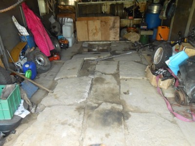

Имею гараж,но в жутком состоянии,достался как приданное :D .Гараж железный,не сборный,а так сварен из кусков. Главная проблема то что гараж стоит в низине и вся вода осенью-весной у меня.Полы из небольших плит,но всё неровно тк ручьи весной текут и всё вздыборено. Есть задумка приподнять гараж(парочка 15т домкратов я думаю справятся) и залить пол сплошняком,заложить вход в подвал,сделать полки /стеллажи и использовать как дальний склад(сейчас гараж в 100 м от дома,но жить будем семьёй в городе,а это 12 км) Дренаж какой нибудь в таких случаях делают? И как и чем замазать крышу,сварена из полосок металла и текёт.

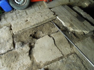

Вчера дождь отменил работу с машиной и принялся за работу с гаражом. Ещё вечером пол выглядел как на фото,но к 12 ночи плиты были вывернуты и вытащены на улицу,барахло всякое сложено в середине. У дальней стены в углах вырыты ямы под домкрат(спереди планирую упереть домкрат в петли ворот) Пробный подъём показал что хватает и 5 тонника. По плану вытащенные плиты будут засунуты по углам и посередине каждой стороны. Далее бетонируем пол.

Поднял гараж в итоге см на 20,точно не считал,но швеллер был полностью под землёй. Под углами и серединой плиты. Заливать буду по верхнюю кромку швеллера.Не надо ли швеллер замазать какой нибудь мастикой битумной? В первый вечер дело шло с таким размахом что чуть не оторвал провода :whistlin: ,виной тому :beer2: .
