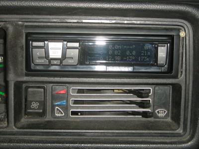

А я вот сюды запупырил

Непрочитанное сообщение Expert053i » Чт янв 27, 2011 14:20:03
Отлично смотрится! :clap2:
