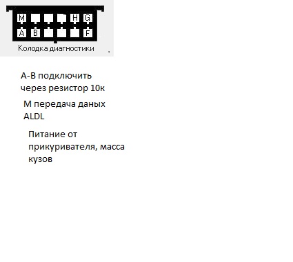

Как то наднях лазил по сетке и случайно наткнулся что эбу опеля ранних моделей можно по мимо кодов диагностировать через комп, быстренько витравил плату адаптера на двух транзисторах и еще несколько деталей, думаю попробую так как у меня моноинжектор от опеля 94 года, скачал программу подключил и действительно заработало, из всех имеющихся датчиков можна как на полном впрыске сделать полную диагностику всей топливной системы, программа для диагностики winALDL, программа бесплатная
сам адаптер, схема

Re: Компютерная диагностика ваз моноинжектор
Непрочитанное сообщение alexandr81 » Чт авг 01, 2013 21:43:18
Забыл написать что у моноинжекторах ваз стоит точно такой блок как у опеля GMовский, испытано на ниве с моновпрыском

Непрочитанное сообщение alexandr81 » Сб июл 30, 2016 21:57:53
Здраствуйте, тут купил универсальный к-лайн адаптер, ну и решил тестировать на машинах, к стати харьковского производства, ну и владельцам экспортной классики с моноинжектором, могу с увереностью сказать что можна спокойно диагностировать моновпрыск через к линию правда нужно установить подтяжку +12в, и програмой мотор тестер 1209, правда только ей я пользовался, и там куча параметров есть как и в обычном инжекторе, и можна даже управлять параметрами двигателя правда они не записываются в пзу это чисто для проверки работоспособности, так что для ремонта впрыска более чем достаточно, и не надо просить прошеных диагностов чтобы отремонтировали эту систему, хоть большенство станций от нее отказываются, будет время скину видео и фотки, а так можна ради интереса скачать прогу и посмотреть какие параметры там есть, и еще пробовал балтику 2109 тоже без проблем програма берет, ну и для удобства купил ланосовский переходник обд чтобы проводками не тыкать потому что там разьем такой же типа старого обд, вроде так его называют, удачи в ремонте.
И как ранее писал что можна и опелевской програмой только там мало параметров и управления нет, а мотор тестер работает как и на современном инжекторе
