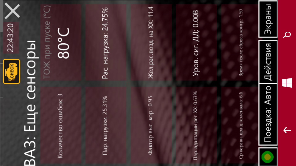

Вот только диагностику сделал. Свежак
601 ошибка контрольной суммы эбу (уже пару лет висит)
363 пропуски на нейтрализатор
1301 отключение топливо подачи изза пропусков горшок1
1304 горшок4
Добавлено спустя 7 минут 42 секунды:
Вот еще лог по датчикам на прогретую
Добавлено спустя 4 минуты 12 секунд:
Вот еще чтото

Ух ты, что за программа?
Neutralitet
Сообщения: 40
Зарегистрирован: Пт июн 05, 2015 5:02:20
Модель авто: 2107i 2009г 250.000км
Откуда: нижегородская обл
Re: Отключается один(иногда два) цилиндра.
Непрочитанное сообщение Neutralitet » Пт июн 05, 2015 22:09:05
Прога hobDrive она для телефонов на виндовс,
Если у тебя андроид тел или планшет ставь Авто доктор
Добавлено спустя 3 минуты 21 секунду:
А если у тебя тел на ios тогда Bluetooth адаптер непроканает- там только вай-вай адаптер поможет, он чуть дороже . Рублей 650
