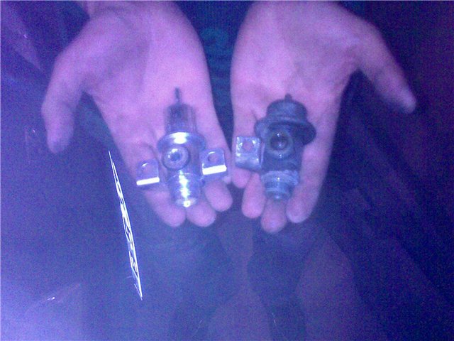

Помогите пожалуйста, менял регулятор давления топлива РДТ. Купил короткий 2112 СОАТЭ на фото справа, родной стоял СЭПО РДТ-300 (на фото слева). Фото взято с интернета, но по длине вы поймете. Вопрос в том, когда поставил СОАТЭ, включил зажигание, начала течь с уплотнительного кольца, которое к рампе.Хочу отметить, что садится он с трудом на рампу. Ставил старый регулятор СЭПО, течи не было. С чем это связано? И основная проблема в том, что регуляторы СЭПО РДТ-300 редко в магазине. Подскажите магазин, где их взять в Москве?

В любом магазине есть. Почему на правом фото ухо одно?

фото не мое, я взял как образец с интернеа. Там и там по два уха у меня.

Трубка, вот на фото обведена (фото правда регулятора с 2112)

Ставь любой РДТ...
