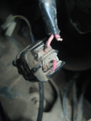

Приветствую уважаемые форумчане!
Есть проблема.
Машинка ВАЗ 2107i 2004 года, полез снимать стартер и обнаружил, что 3 из 4 проводов на датчик концентрации кислорода обрезаны! "Чек" не горит, хотя исправен, проверял.
Как я понимаю, одним рабочим проводом мозги не обмануть.
Отсюда вопрос - что бы это значило?
P.S. Провода именно обрезаны

отрезали его и все тут :yes: не мешает тебе - так езди :pilot:
2004 гв инж - двиг меняный значит. нейтрализатор не поставили. потому и отрезали датчик
з.ы. просто "Датчик кислорода"

Отключал дмрв, "чек" загорается, т.е. живой, не отключен (
Ravage писал(а):Может его просто отключили програмно а провода обрезали :whistlin:
Хз, возможно, но если перепрошивали, то провода тем более трогать смысла нет,
мозг ведь фактически перестает реальный датчик проверять
Руки чешутся обратно проводки напаять, но боязно, вдруг еще чего подрезали... как бы хуже не стало (

Полез смотреть, вот что выяснилось по мозгам... 1. Наклейка с моделью на блоке отсутствует (отклеилась или отклеили :| ) 2. Наклеечка ОТК (клеится на обе половинки блока, как контрольная) порвана, видимо вскрывали
По расходу - прекрасно, динамика не так давно подсела, но я на другие компоненты грешу...
Похоже прямая дорога мне к мозговедам :) Истина где-то рядом :)

За прошедшее время провода в колодке датчика кислорода были восстановлены.
Выяснилось - машинка, что со всеми 4, что с одним проводом (см.1 пост), работает обсалютно одинаково,
НО! если колодку отключить полность - работает заметно хуже...
Вобщем машинка прошита, но прошита оригинальненько как-то... :hmmm: имеет значение только один проводок...

CG_Team писал(а):имеет значение только один проводок..
Такого типа не может быть. :hmmm: . Два провода(розовый и кричневый) - сам чувствительный элемент датчика, ещё два(белочёрный и розовочёрный) - его нагреватель.

CG_Team скорее всего ЭБУ перешит под нормы Р-83, ДК отрезан, но один проводок оставили, чёб его разъём не бился об щит моторного отсека LOL . Как вам такая версия? Кулибиных хватает везде.

Непрочитанное сообщение CG_Team » Сб ноя 17, 2012 16:58:24
Буйный, думаю так же, скорее всего так оно и есть :| :-J
Работу с отключенной колодкой списываю на собственную мнительность похоже...
Но не понимаю я, зачем вообще резать провода, ведь после прошивки
физический датчик просто как класс отсутствует... :slap:
