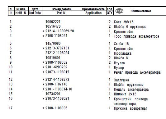

by178 писал(а):или подходит с ВАЗ 08-09?
да, трос имеет артикул 2108-1108054
Каталог есть на трекере http://www.semerka.info/torrent/viewtopic.php?f=8&t=30

D.I.M.A.R. писал(а): трос имеет артикул 2108-1108054
:yes: Да, он "зубильный".
