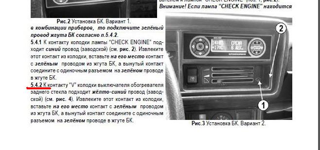

Доброго утра, дорогие форумчане!У меня вопрос, купил себе вчера знаменитый "Штат 07Х5М".
Сегодня вечером собираюсь ставить, но вот в чем вопрос: в инструкции сказано про провод, который подключается к лампе "Chek Engine", которая находится согласно инструкции в бороде: "Если лампа "Chek Engine" находится в комбинации приборов, то подключите зеленый провод жгута БК согласно п. 5.4.2"
Но такого пункта в инструкции НЕТ, либо я его не могу найти.Вот и хочу узнать у вас как правильно подключить этот провод, а то у меня лампа именно в панели, хотя и на бороде что-то тоже есть.Не знаю как определить какая из них рабочая.А при прикуривании машины загоралась лампа на панели минут на 10, после прогрева движка гасла!
Буду ждать ответа, огромное спасибо!

dimasikarabasik писал(а):Но такого пункта в инструкции НЕТ, либо я его не могу найти.
Возьмите, пжста.

Непрочитанное сообщение dimasikarabasik » Вт июл 02, 2013 7:56:02
Спасибо огромное!!У меня текст этот есть, а пункты пронумерованы по другому!!!У меня этот пункт под номером 4.4.2!!

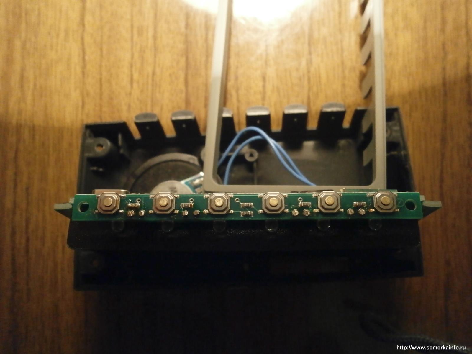

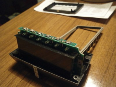

Товарищи, что можно сделать с кнопками БК, чтобы работали нормально? На моём Уникомпе 400 более-менее работает только одна кнопка из шести, остальные заколебёшься жмакать - или давить в течение минуты или пытаться нажать под углом. Сами кнопки такой конструкции, что к контактной группе не подберёшься. Спросил на форуме Штата - предложили прислать БК к ним для замены кнопок; такой вариант не устраивает.

Филеас писал(а):Товарищи, что можно сделать с кнопками БК, чтобы работали нормально? На моём Уникомпе 400 более-менее работает только одна кнопка из шести, остальные заколебёшься жмакать - или давить в течение минуты или пытаться нажать под углом. Сами кнопки такой конструкции, что к контактной группе не подберёшься. Спросил на форуме Штата - предложили прислать БК к ним для замены кнопок; такой вариант не устраивает.
Была такая фигня на орионе, то попогли кнопки от старенького блаупункта, и потом подарил его куму, итак пару лет без проблем
Благодарил (а): 385 раз
Поблагодарили: 840 раз
Re: Все о БК, (установка, модели, дианостика при помощи БК).
Непрочитанное сообщение олежек » Вт ноя 26, 2013 9:45:42
Филеас
как можно что то советовать не видя самой конструкции БК и кнопок? там без корпусные кнопки что ли? в виде пластин? ели так то попробовать какие то такие

Непрочитанное сообщение Филеас » Вт ноя 26, 2013 15:51:12
олежек, похожи на те, что на фото.
Только лапки покороче, припаяны сверху платы, сквозных отверстий в плате нет.
