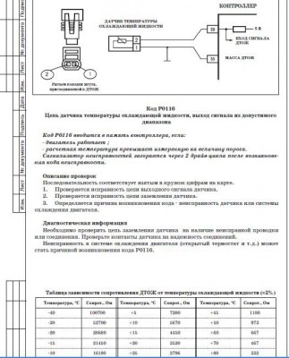

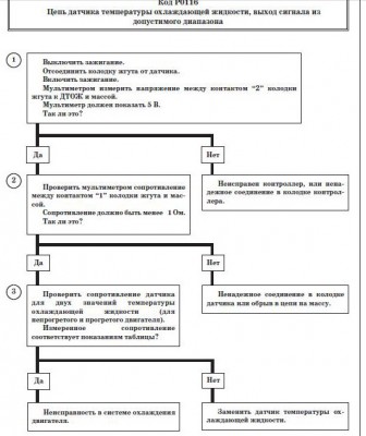

Итак, ШТАТ 07х5-М поставлен. Показал ошибку "Р0116". Я так понял (нашел), это
цепь датчика температуры охлаждающей жидкости, выход сигнала из допустимого диапазона.
Т.е. получается, где-то ее коротит? Видимо, водичкой... Или в самом датчике косяк?
Карлсон крутится то сразу при включении зажигания (в т.ч. с утра, после ночной стоянки), то как надо.
Сообщения: 42119
Благодарил (а): 2698 раз
Поблагодарили: 5080 раз
Re: Check engine (или все вопросы про "мясорубку" на приборк
Непрочитанное сообщение Буйный » Чт май 30, 2013 16:13:32
Иван Семерыч писал(а):Т.е. получается, где-то ее коротит?
Вполне. Смотреть жгут к ДТОЖ на предмет перетёртостей. И ещё для инфы скрины:
Поблагодарили: 1275 раз
Непрочитанное сообщение zombie177rus » Чт май 30, 2013 17:23:13
Причём очень внимательно: замыкания при перетирании изоляции ведёт к смерти :thumbsdow ЭБУ.
