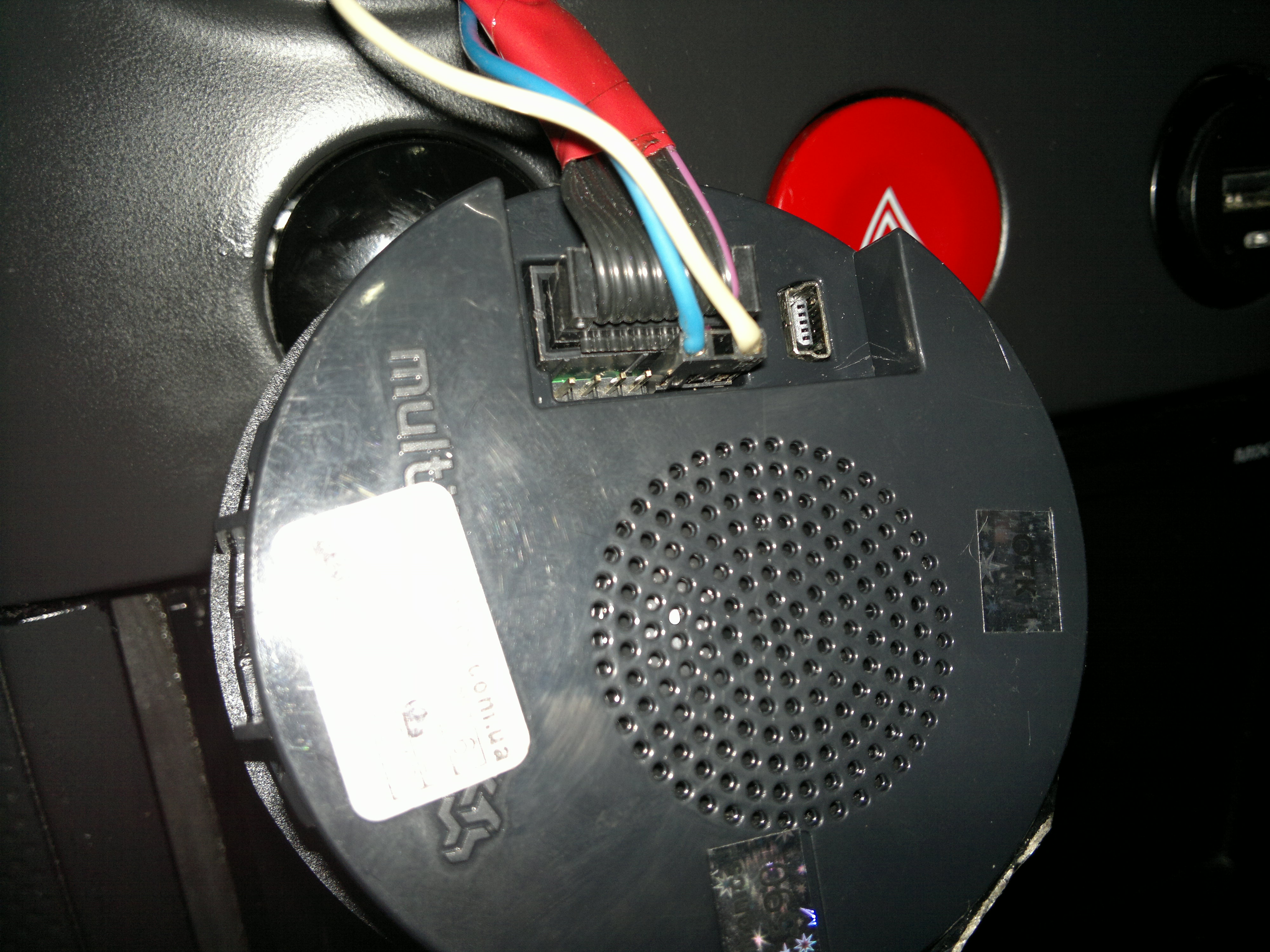

Заглючила на Мультитрониксе одна кнопка. Разобрал, выпаял. Впаял от старого DVDшника. Не такая же точно, но работать будет. Нажимается с другим усилим, мягче намного. Но это мелочи.
Сегодня утром ездил, днем ездил. А вечером датчик температуры показал минус 36. Разные шаманства с проводами и перезагрузками приводили к тому, что температура показывала хрен знает что. Потом вообще заметил, что нет заряда батареи :confused: Далее было обнаружено, что чудеса происходят только при включенных габаритах. Оказалось, что разъем вставил не той стороной. Там всего один провод на этом разъеме. Это сигнал от габаритов для притухания экрана. А ведь даже фото делал, чтобы не ошибиться и все равно ошибся.

Непрочитанное сообщение Йожык » Пн мар 27, 2017 19:37:02
Филеас писал(а):Собственно, что делать? Попытаться заказать новый датчик?
Я бы проверил проводку до датчика сперва. Он же на основе терморезистора скорее всего.
Антон80 писал(а):Оказалось, что разъем вставил не той стороной
(w00t)

Непрочитанное сообщение Антон80 » Пн мар 27, 2017 19:48:47
Не OBD, конечно. Там замок есть.

Это вон тот, где 2 провода?

Непрочитанное сообщение Антон80 » Пн мар 27, 2017 20:59:55
Да, там только крайний подключен.

То есть синий. Сейчас посмотрел, это я плюс куда-то в цепь парктроника подавал.
