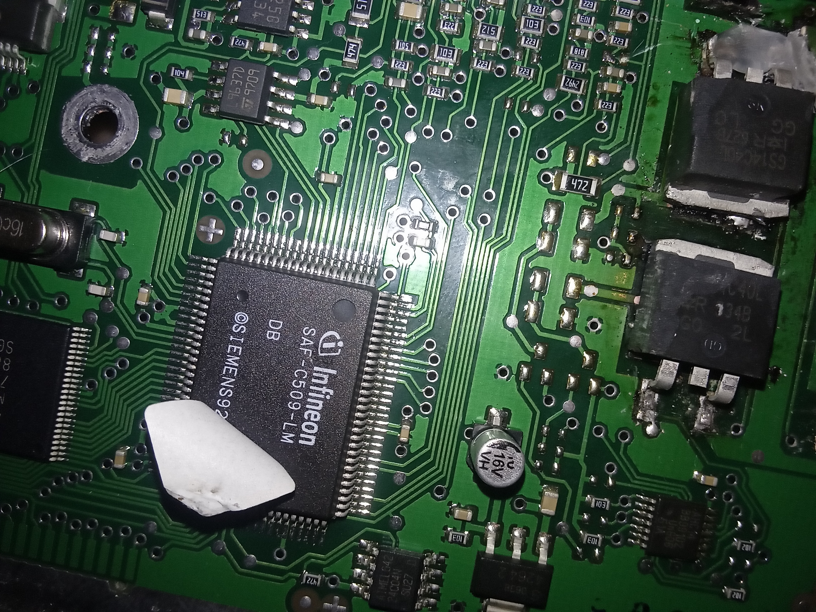

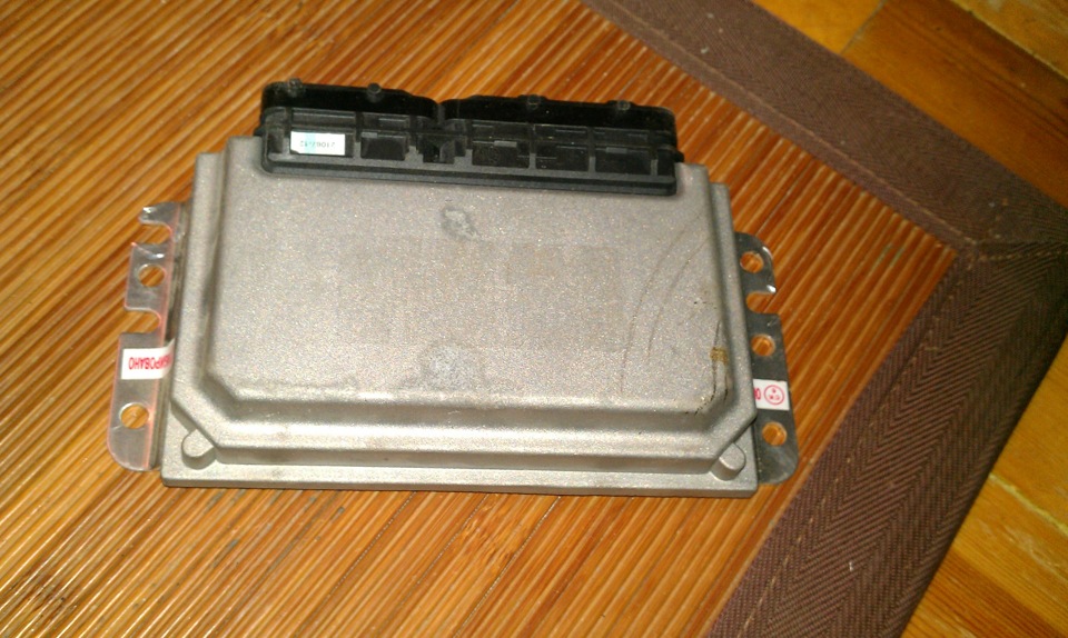

Подскажите какой у меня эбу стоит на ваз 2107 инжектор 2007 года выпуска наклеек нету в нутри блока 63.3763 301b
Отправлено спустя 9 минут 8 секунд:
Подскажите что за эбу на ваз 2107 инжектор 2007 года выпуска наклеек нету срочно надо, прошивка вроде прошивалась давно а там хз что вообще за блок???
Сообщения: 42446
Благодарил (а): 2751 раз
Поблагодарили: 5070 раз
Какой эбу стоит не пойму на ваз 2107 двиг 21067?
Непрочитанное сообщение Буйный » Ср дек 07, 2022 5:44:01
Дмитрий 27, если авто выпуска до августа 2007г, то с большей долей вероятности это Январь 7.2, если позже то Январь 7.2+. В декабре уже пошли М73, но это уже под нормы Евро-3. Если у тебя авто Евро-2, то один из Январей. Вот по этой ссылке все ЭБУ с фотками плат в высоком разрешении, смотри выбирай/сравнивай https://chiptuner.ru/content/ecu_dd/
Сообщения: 11976
Благодарил (а): 391 раз
Поблагодарили: 860 раз
Непрочитанное сообщение Миша » Вс дек 11, 2022 21:07:02
фото корпуса блока....
