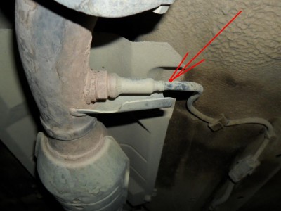

neznaika, беги подальше от этого сервиса (!) . Они тебе на этом пробеге пол-машины заменят и промоют. ДК2 (или проводка до него) не оторваны под днищем после езды колеЯм?

Не знаю,завтра при свете датчик посмотрю...А почему 95 бензин не желательно заливать?
