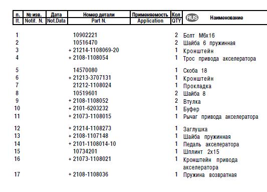

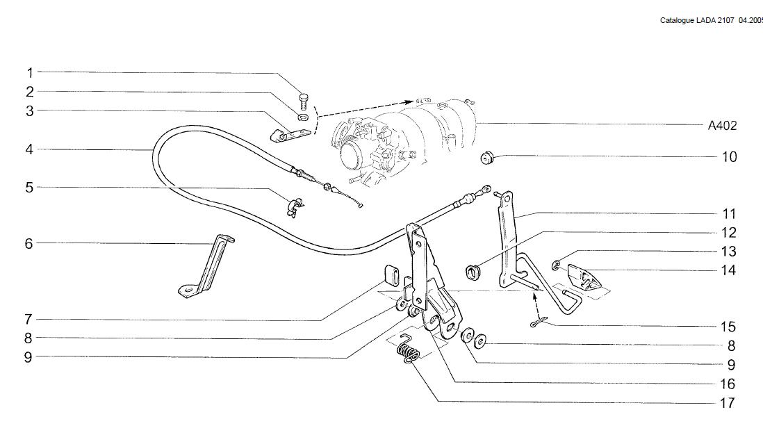

Приветствую всех! У меня ВАЗ 2107і 2007 года. С недавних пор начал замечать, что при езде по городу "в натяг", педаль газа нажимается не плавно а как-бы "дискретно", небольшими рывками. По нескольку раз смазывал педальный узел, привод ДЗ, заливал масло в оболочку троса. Ничего не помогло. Пришло решение заменить сам тросик. Но вот беда, в магазинах на меня смотрят непонимающими глазами, и говорят, что тросика привода ДЗ на ВАЗ 2107 никогда не видели. Собственно вопрос: на "семёрку" ставится свой трос привода ДЗ, или подходит с ВАЗ 08-09?

Непрочитанное сообщение D.I.M.A.R. » Ср май 30, 2012 12:00:22
by178 писал(а):или подходит с ВАЗ 08-09?
да, трос имеет артикул 2108-1108054
Каталог есть на трекере http://www.semerka.info/torrent/viewtopic.php?f=8&t=30
