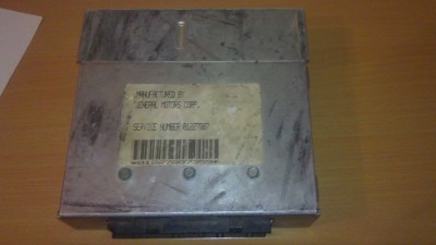

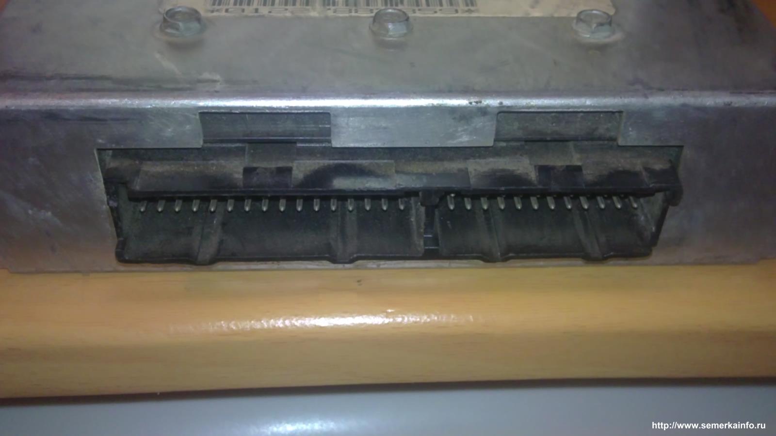

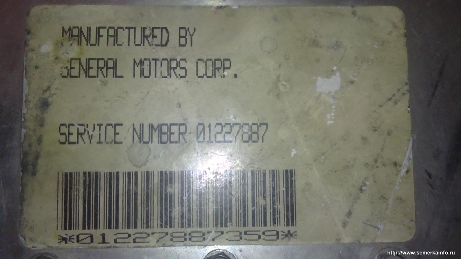

Здравствуйте, уважаемые форумчане! Подогнали мне на днях совершенно бесплатно мозги и агрегат центрального впрыска от кадета 1.6 двигатель С16NZ в очень грязном состоянии но сняты с рабочей машины. Я всерьез задумался над возможностью инсталляции сего чуда в свою пятерку. Почитав пару форумов по кадетам пришел к выводу, что у меня в руках система МУЛЬТЕЧ, которая управляет не только самим впрыском, но и корректирует УОЗ! Но она не может работать в паре с классическим БСЗ, поэтому надо применить и трамблер от кадета, тоесть как-то его срастить с родным корпусом.
Плюсы данной переделки:
1. Моноинжектор не карбюратор, и качество распыления мало зависит от скорости потока
2. Есть обратная связь по качеству смеси (лямбда)
3. Кадетоводы все как один твердят о МЕГАнадежности данного агрегата
4. УОЗ формируется ЭБУ
5. Возможность перепрошивки и корректировки параметров (в отличии от моторов 1.4)
6. Возможность диагностики скрепкой (w00t)
7. Большое моральное удовлетворение, возможность похвастаться перед друзьями, возможность не стесняясь вешать таблички 1500I на задних крыльях!
8. Запчасти к кадетам у нас в Виннице стоят дешевле чем к жигулям (правда почти все б/у)
Минусы: много перетачивать, подгонять...
Кто что скажет, стоит переделывать или нет? Может кто-то уже занимался подобным?
Спасибо всем :)
Пару фото:
