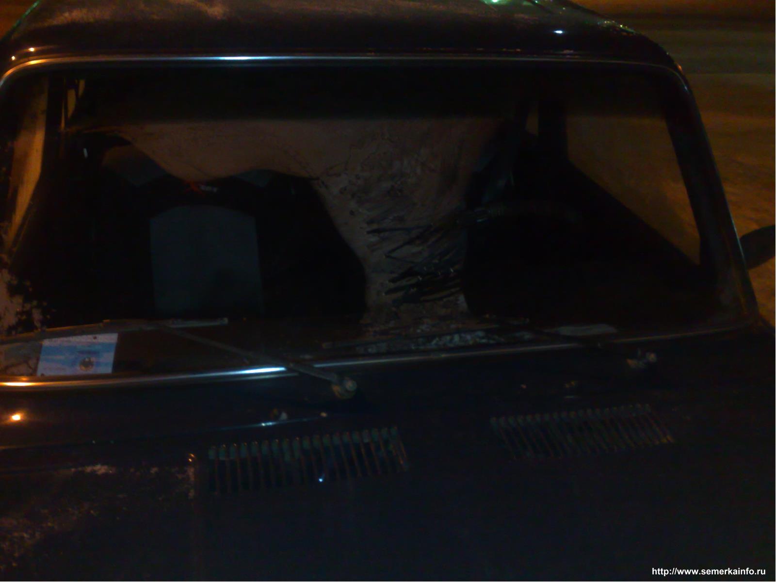

Всем доброго времени суток. У меня проблема такая: при температуре минус -7 -10 стёкла зарезают на*рен, причем изнутри. Ставил в гараж, проветривал все вроде нормально, но стоит оставить на ночь у дома и все опять внутри все покрыто инеем, приходиться отскребать. Да ещё по середине полоса остается на лобовом , прямо мертвая зона какая то. И как на зло обогреватель заднего стекла не работает. Фото:

Dastell писал(а):проветривал все вроде нормально
думается все-же плохо проветрил.и скорее всего вентиляция в гараже не ахти.у мну на улице стоит---только снаружи иней :yes: з.ы.гаражик не железный случаем?

Я с утра когда грею машину то тоже стекло с водительской стороны немного опускаю и бывает небольшой иней, но там скребком на минуту работы. А вообще похоже что в машине может какой то источник сырости и после поездки когда машина прогретая то теплый влажный воздух в салоне делает свое дело.

Толпу народа в машине не возишь? :cool: А про тосол это вы загнули. Как тосол может превращаться в лед (w00t) Если тосол течет, то он оседает на стекле жирной пленкой, из-за которой стекло становится тусклым. Судя по фоткам, там тазик с водой в машине ночует.
