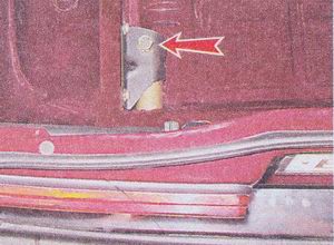

Сообщения: 5506
Поблагодарили: 240 раз
Re: Помогите определится со стоимостью ремонта после ДТП
Непрочитанное сообщение Сусанин » Ср янв 19, 2011 16:00:13
AlexZH
нет, это 14кой, он тормозил и руля крутил, а она прямо ехала и приехала :cry:
там швы разошлись (кружком обозначил) ну и само собой немного разошлись в стороны в тех местах по направлению стрелки \ /
Vlad34
Сообщения: 569
Откуда: Волжский
Поблагодарили: 26 раз
Непрочитанное сообщение Vlad34 » Чт янв 20, 2011 7:50:14
Сусанин писал(а):там швы разошлись (кружком обозначил) ну и само собой немного разошлись в стороны в тех местах по направлению стрелки \ /
Выведут, вытянут, подварят, покрасят от новой не отличишь.
Задние лонжероны несут только багажник(в отличии от передних на которых подвеска и движок) все нормально будет.
Aleksandr
Сообщения: 395
Модель авто: Ваз 2107,93 г.в.
Откуда: Харьков
Поблагодарили: 39 раз
Непрочитанное сообщение Aleksandr » Чт янв 20, 2011 9:51:20
Сусанин, ничего там страшного нет , все это делается , бампер сдавай на приемку металла и не думай с ним, что то делать выгнуть все равно идеально не получится .
Сообщения: 5506
Непрочитанное сообщение Сусанин » Чт янв 20, 2011 10:21:37
Vlad34
там с левой стороны лонжерон уже был гнутый, я его правил, это не страшно, по большому счету там править нечего, нужно просто молотком потяжелее нанести несколько точных ударов, и все вернется на места, шпаклевать там нечего, подкрасить кистью, т к под бампером не видно все равно :fear:
меня интересует больше материальная сторона, сколько денег ждать, бампера покупать полюбому два, т к передний тоже весь перемять и правлен
ЗЫ можно конечно заднюю панель поменять, т к снизу по стыку есть дыры, вопрос - хватит ли денег, и как стрясти со страховой побольше
искать сервис подороже , где составят смету ремонта, а потом через суд? за справку в сервис откат заплатить и сделать самому :i
