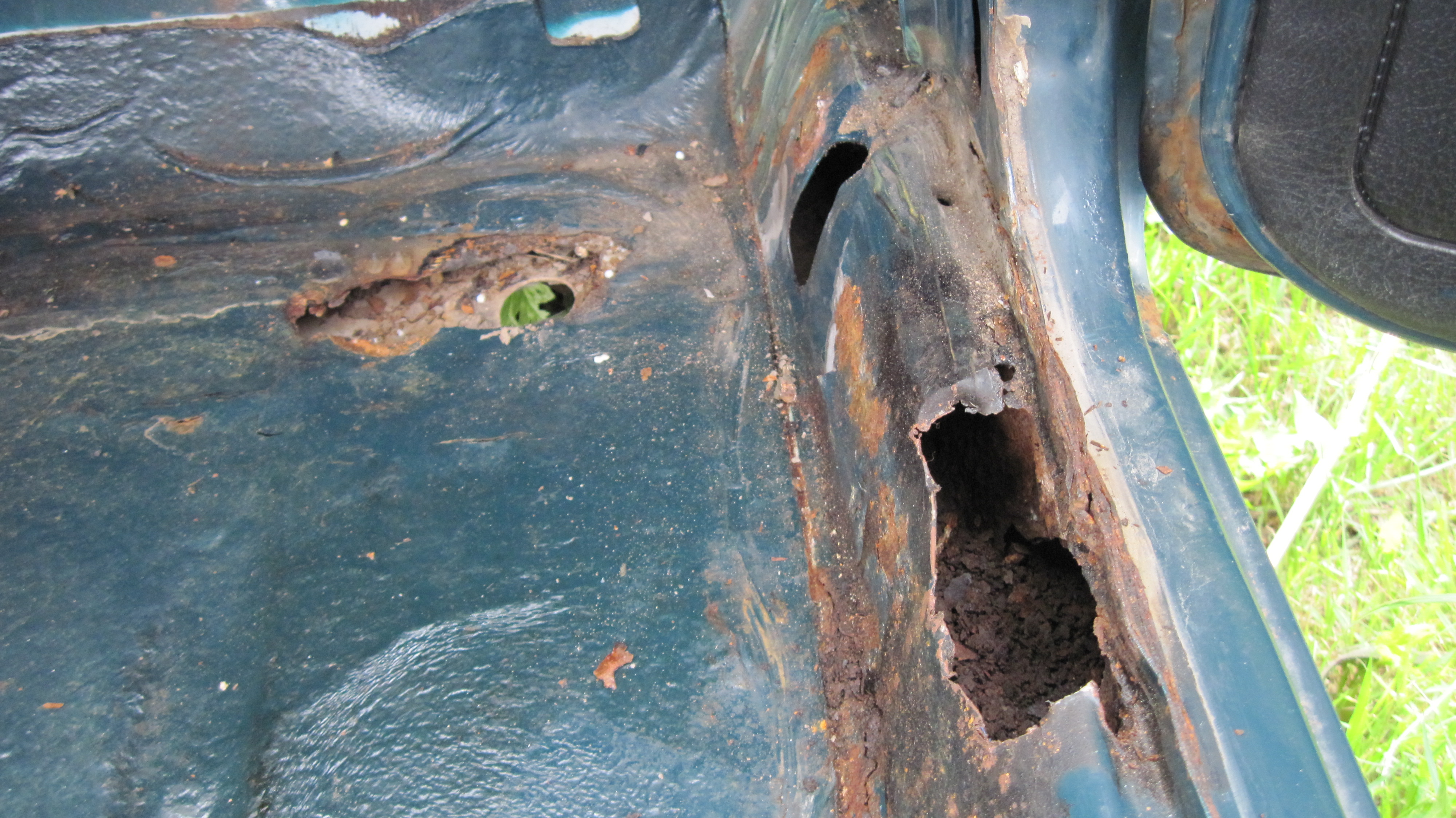

Непрочитанное сообщение splatty » Сб июн 18, 2016 16:25:10
Начинается эпопея с порогами... :rlc:
Прах безвременно почившего усилителя...))
Непрочитанное сообщение Tolik2402 » Сб июн 18, 2016 16:29:27
ооооо! я тебе сочувствую. сам делаешь или отдал на переварку?

Непрочитанное сообщение splatty » Сб июн 18, 2016 16:30:30
Отдал... спасибо за сочувствие...
