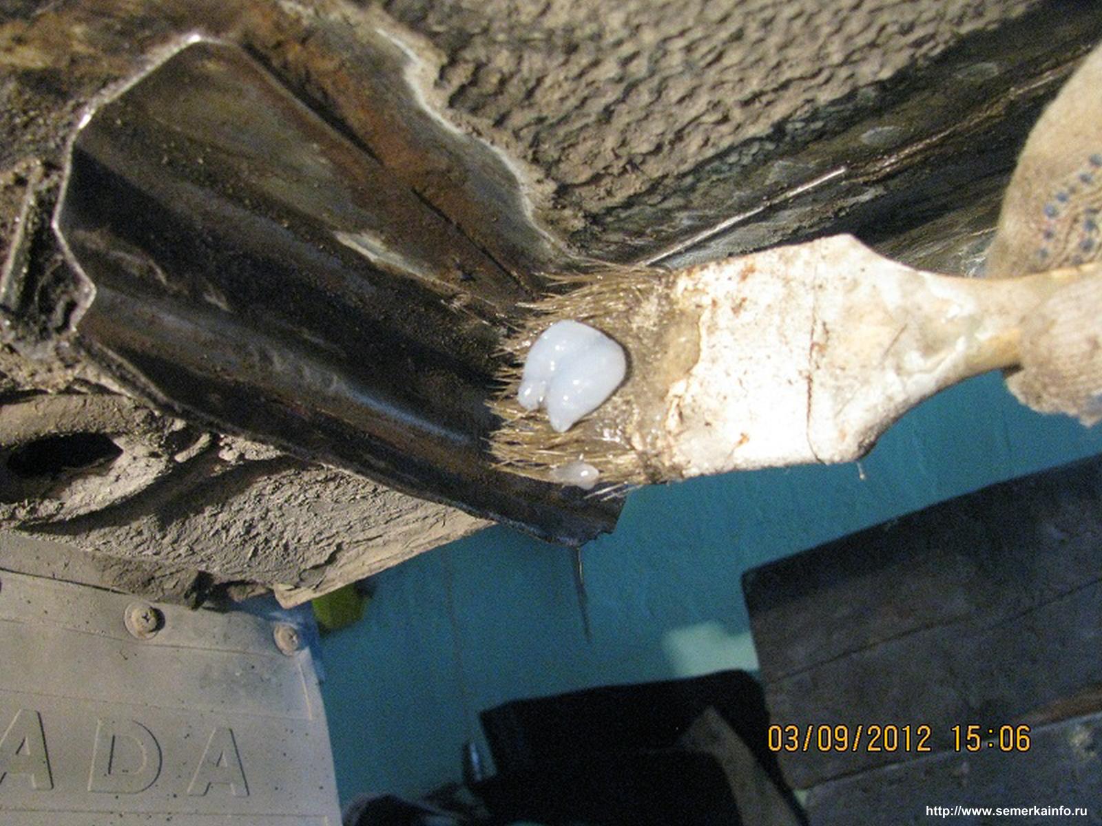

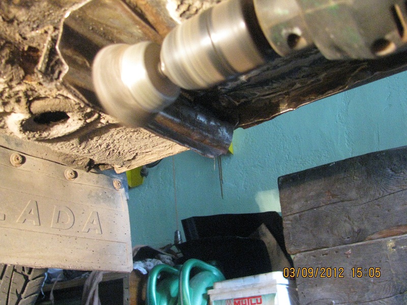

Непрочитанное сообщение Zayec » Пт окт 05, 2012 3:37:12
Rtemo писал(а): и уткнулся там пальцем в стенку ...и вообще не понял .....
Это скорее всего усилитель порога.
Rtemo писал(а):что мне делать посоветуйте пожалуйста
