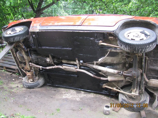

А мы "штурмуем" всё пятёрку. Приварили новые полы, усилители, пороги.
Теперь мазюкаем LOL
Сначала мастика, затем промазка автопластилином щелей и стыков. После ещё слой мастики.

Zayec
а какова конструкция с другой стороны, которой нет на фото? На что и в каких местах машинка упирается? :hmmm:

VladiZlav писал(а):Zayec
обычно упирают в среднюю стойку на стопку старой резины ))) (старый дедовский метод)

Aleksandr писал(а): обычно упирают в среднюю стойку на стопку старой резины ))) (старый дедовский метод)
Я так "Запорожець" когда-то переворачивал для обработки.

VladiZlav писал(а):На что и в каких местах машинка упирается?
В данном случае автомобиль упирается передним пассажирским проёмом окна на запаску. Опарокидывают 4-5 человек. Я там Вконтакте видео опрокидывания положил.

mik58 писал(а):наверное все таки опрокидыватели
Да. Есть ещё и второе название - кантователь. И Гугл в помощь - много фотографий различных конструкций.
