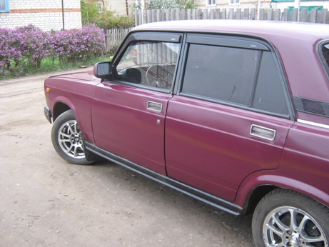

завтра машину буду мыть, помою скину если не забуду фотки ... я так понимаю это его конек красить жутчайшей шагренью
P.S.По поводу лака - затирается (шкурится) он поэтапно:
подтёки - шкура Р1000 - Р1200
наплывы - Р1200 - Р1500
шагрень - Р1500 - Р2500

вот такую шагрень мне мастер сделал
вот эт тоже шагрень, тока мелкая сцуко
серго
Сообщения: 2279
Благодарил (а): 226 раз
Поблагодарили: 99 раз
Re: Покраска в гаражных условиях
Непрочитанное сообщение серго » Пт окт 28, 2011 12:27:01
отмыл заблестела :thumbsup:
