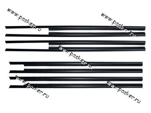

Вот, тоже плнирую, в скором будущем заменить бархотки, на вот такие:
Сегодня облазил весь автобазар, дык мужики даже не встречали таких (Хорвацких), есть только "балаковские". Кто из Украины, подскажите какая цена на них? и сайт производителя, только на английскомhttp://www.adplastik.hr/english/1organ.htm

Так проблема вся в том, что пипл хавает то, что дешевле. Поэтому продавец завозит для продажи дешёвый товар. А под заказ кому-то одному везти - даже связываться нико не будет. Вот и приходится покупать Балаково...Curious писал(а):облазил весь автобазар, дык мужики даже не встречали таких (Хорвацких), есть только "балаковские".
