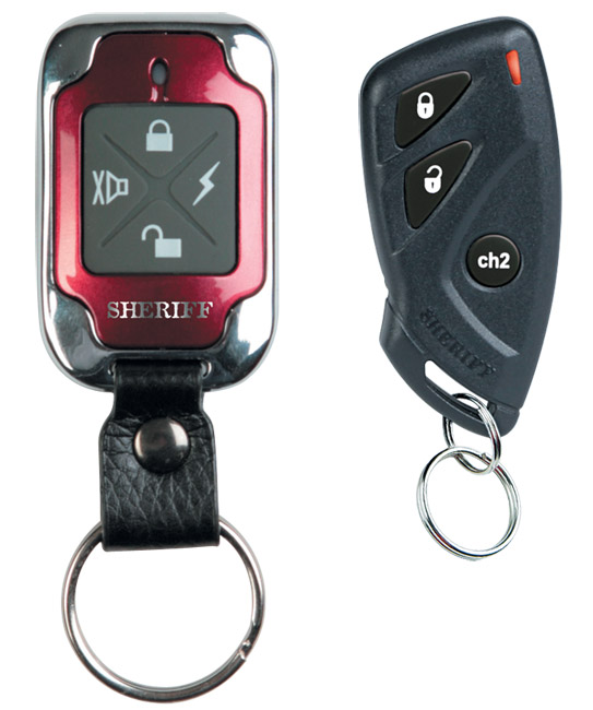

У меня работают брелки.
Сигналка шериф какойто. Есть два брелка, черный пластиковый корпус с тремя кнопками, и гламурный с железной каймой четырехкнопочный.
Черный пластиковый достает метров с десяти, а вот гламурный чуть ли не в упор надо подходить. Батарейку менял на новую - та же фигня.
Смотрел как проложена антенна сигналки, вроде грамотно.
Это нормально так, или все-таки у других гламурный брелок с железкой нормально работает?

такие брелки? Изображение
у этой сигналки вообще радиус действия малый, всего 30 метров по книжке, и то, если сам устанавливал, и проводок антены правильно вывел. если установщики ставили, то вполне возможно они его просто вокруг блока закрутили и забили.
я вывел на металл, чуть дальше стало бить, метров на 50-60.
маленький секрет открою, твое тело может играть роль усилителя сигнала. приложи брелок к виску и вытяни руку в сторону авто, либо просто приложи к вытянутой руке. это не шутка, сам всегда так делаю, когда лень ближе подойти :)
ps. если надумаешь менять сигналку, или просто отказаться от "гламурного" брелка, готов его купить недорого :)

Да, да! Такие!
Только у гламурного краска стерлась.
Да вот теперь езжу с ключами которые были запасные, с черненьким брелком.
30 метров?!?! да это же вообще будет секс! (я тогда смогу с балкона достреливать до авто (w00t) )
Черный достает 10 метров не больше. гламурный вообще попа ( если стоишь у багажника, не открывает, надо подойти к боку машины :(
Проводок антенны проложен по жгуту проводов идущих вверх под торпеду.
Отказываться от брелка не буду. Так как у меня да брелка и два комплекта ключей...
Хотелось бы советов, может антенну лучше проложить как? Или в брелке пайнуть вместо полосочки на плате запаять проводок какой? Ну и попробую еще раз батарейку махнуть...

ты сам ответил на свой вопрос.
нафиг антенну выводить на общий жгут, который охеренные наводки дает? :crazy:
убирай его оттуда! выводи либо под стекло, прям между уплотнителем и панелью, либо выводи его на кузов, чтобы он играл усилителем сигнала и будет тебе счастье
