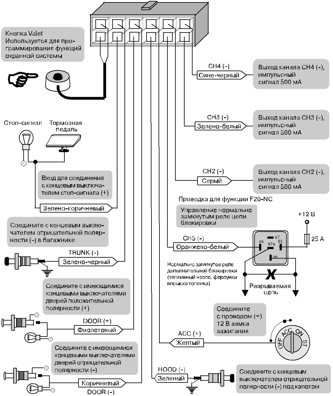

Уже давно установил эту сигналку, используя основные функции - электрозамки, концевики дверей, капота и багажника, из-за наличия газового оборудования, сделал блокировку через реле (отключение электромагнитного клапана бензина).
Но не работает одна функция - постановка на охрану с включенным двигателем. Пошуровав внимательно схему подключения понял, что при стандартной схеме сигналка не "знает" о наличии зажигания - подключение предполагается к выводу ACC замка зажигания (хотя в классике это одно и то же), да и подключался я к синему проводу от реле зажигания (там ближе).
Может быть кто-нибудь уже устанавливал такую и знает, в чём тайна? :)

Sadowod писал(а):постановка на охрану с включенным двигателем
"Здравствуйте, я ваша тётя!" (С). Это называется иначе "поддержка зажигания". Включи логику! Дабы это работало, сигналка должна УМЕТЬ пускать +12В в обход замка зажигания, т.е. имитировать наличие ключа в замке. Иначе НИКАК! И одного провода, причем ВХОДНОГО, от зажигания тут явно недостаточно. Тебе, как минимум, нужна еще одна релюха, которая своими НР-контактами будет параллелить контакты замка, ну и управляться сигналкой, естественно.
Читай внимательно раздел мануала, посвященный "Турботаймеру". Там даже схемы включения реле разрисованы в конце инструкции.

Спасибо! Просто игнорировал все места в инструкции, где написано турботаймер. Включив логику, даже не заглядывая в схему, понял, что и где паять надо будет. :)
