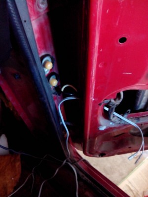

Randall писал(а): З.Ы. А зачем тебе 2 концевика в стойке? :hmmm: Контроль "открытия" и "приоткрытия"? (w00t)
Второй концевик на лампочку сигнализирующая открытия двери для проезжающих,которая находиться в торце двери. Теоретически если 2 коцевика то и штатные отверстия должны быть. У меня на шахе такое было на водительской двери и штатная гофра стояла а вот на пассажирской передней уже не было, хотя концевика было два,видимо дверь была меняна.

woowle писал(а):подскажите пожалуйста куда идут провода из передних дверей?
хочу через стандартное отверстие вывести провода от активатора, но тяну тяну а откуда они вылезти должны не пойму...
На фотке видно что под концевиками есть оборванная гофра через которую идут провода на лампочку в двери. Возьми кусок провода около 40см,обычного как в машине, и просунь в отверстие под острым углом в стойке,там где у тебя резиновая гофра оборванная торчит.И появиться она у тебя снизу в овальном отверстии,с нее же должны выходить провода с концевиков (белый провод или белый с черной полосой). Затем к концу провода прикрутишь свои два провода от замка и аккуратно протянишь. Только сразу поменяй гофру, сначала через нее проведешь провода а потом уже в стойку.Но в задних дверях точно придется сверлить.

Milk писал(а):Второй концевик на лампочку сигнализирующая открытия двери для проезжающих,которая находиться в торце двери.
Бред. Это все легко делается и одним концевиком. :cool: От намудрили...
