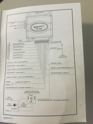

Димьян, у тебя же должна быть схема от сигналки как подключать

Только с интернета
Отправлено спустя 6 минут 32 секунды:
ещё
Отправлено спустя 1 минуту 33 секунды:
Меня больше волнует подключение к авто

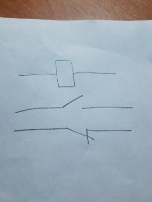

Изобразить бы всё такими значками
А то с пина такого на пин такой-то... Очень сложно для восприятия.

Антон80, Попробую перерисовать

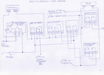

Непрочитанное сообщение Димьян » Чт апр 23, 2020 6:16:57
Вот так

Непрочитанное сообщение Антон80 » Чт апр 23, 2020 12:25:38
Схема интересная, конечно, вроде всё логично, но смущает привязка к штатному ЭБУ и вообще к штатным цепям. В заводской сигналке задержка перед стартером заложена в программе сигналки, время прокрутки выставляется пользователем тоже в самой сигналке, каждая следующая прокрутка чуть дольше, количество попыток ограничено, контроль работы двигателя по напряжению бортовой сети или по оборотам коленвала. И еще опасный момент. Поднятый ручник может сыграть злую шутку. Если он опущен, то запуск не произойдет, тут всё ясно. А если плохо держит или плохо натянут, а машина на передаче? В штатной сигналке автозапуск не произойдет, так как логика построена таким образом, что при подготовке к запуску перед уходом домой нужно стоять с пультом в руках вне машины с работающим двигателем. Открытие любой двери отменит автозапуск. Короче, куча защит. Он скорее не произойдет (если что-то не по плану), чем произойдет ошибочно.

Непрочитанное сообщение Димьян » Чт апр 23, 2020 13:23:29
Ссылку на драйв 2 можно кинуть? Где черпал информацию.
Отправлено спустя 6 минут 55 секунд:
Иван64, Дело не в купил ,а в развитии мозга . Просто хочется попробывать. Так как на ваш взгляд схема рабочая ? По поводу оставление на скорости ,можно сварганить геркон на рычаг КПП ,последовательно ручника.

Непрочитанное сообщение Антон80 » Чт апр 23, 2020 14:16:07
Да вроде бы все логично. А как эксплуатация покажет трудно сказать заранее.

Непрочитанное сообщение Димьян » Чт апр 23, 2020 15:58:09
https://www.drive2.ru/l/484946201574114187/
Отправлено спустя 2 минуты 23 секунды:
Значит попробую . Там у человека на драйве ,все работало у него даже видео там есть . Просто я изменил его схему сократив количество реле.
