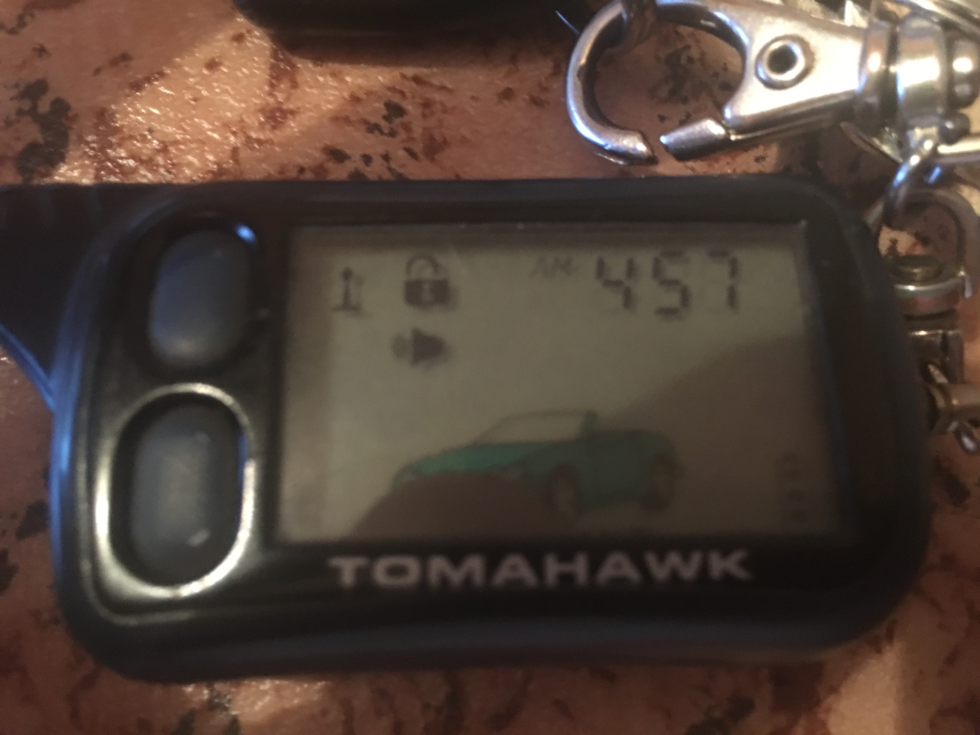

Ребята! Добрый вечер! Есть сигнализация Томогавк Frequency 434. Поворотники мигают лишь когда попрошу автозапуск. Во время прогрева не мигают. Это особенность сигналки или так в этой модели не должно быть, должны мигать, пока греется?
Тобишь нажал, вызвал автозапуск, она моргнула и все. Дальше греется без аварийки

Frequency 434
это не модель
попрошу автозапуск.
у кого?
какого?
инструкция есть?
скорее всего программируемая функция

Ну там только это написано сзади;( сфотать могу.
А я хочу моргание, чтоб я знал, что она греется
А где тогда у Томогавк модель на брилоке найти? Подскажите
это понятно, только смотреть название надо на блоке
для этого есть индикация на брелке, а моргание , выдает авто и по закону могут накапать, что авто гудит в жилом секторе

Где найти?;( подскажите прошу Вас

на блоке сигналки

Извините за мою тупость, сегодня посмотрю. Спасибо
