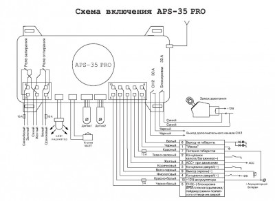

Доброго времени суток, возникли вопросы по APS 35 PRO. Как сделать открывание багажника от сигнализации. Там есть два чёрных провода, CH2, которые, по идее, могут служить этой функции, но я не могу понять как это сделать. Как я понял, нужно один из них кинуть плюс, а второй пойдёт на соленоид? И, по ходу дела, там дополнительное реле не требуется?
И второй вопрос, как можно реализовать блокировку двигателя на инжекторе? По инструкции, вроде, нужно резать штатные провода и подключать через блок сигнализации. Но как-то резать штатные провода зажигания не хотелось бы. Как вообще можно сделать блокировку?

Barsuk
в твоём случае при установки открытия багажника реле не требуется. согласно инструкции у тебя в сиге на это дело встроено реле мощьностью 30 ампер что предостаточно для соленоида.. один провод кидаешь через предохранитель на + а второй на соленоид, а второй провод соленоида на массу. можно прям под болт крепления.
А по поводу блокировки двигателя то придётся резать штатнуюю проводку. Ведь чтобы заблокировать какую то цепь нужно её разомкнуть. а разомкнуть значит разрезать. Удачи!

Непрочитанное сообщение Barsuk » Ср фев 02, 2011 18:33:23
linkor писал(а):BarsukА по поводу блокировки двигателя то придётся резать штатнуюю проводку. Ведь чтобы заблокировать какую то цепь нужно её разомкнуть. а разомкнуть значит разрезать. Удачи!
Ну понятно, тогда конкретнее: где и какой провод резать? С зажиганием понятно, а что ещё можно использовать?

Непрочитанное сообщение linkor » Ср фев 02, 2011 18:43:23
Barsuk
Ну вообще тут как бы голь на выдумки хитра. Нужно смотреть электро схему и согласно её резать жжизненноважную цепь. на инжекторах в основном режут бензонасос. и врезку в проводку нужно проводить в оочень труднодоступном месте дабы угонщик не сразу нашёл где разрыв.. а если по делу то не верю я в блокировки.. сейчас мсашины на эвакуаторах увозят а не угоняют.. у меня блокировка вообще не стоит. Потому что если что случится с сигой то дальше ехать только на галстуке либо разбирать пол салона в целях соеденить разорванную цепь.
С таким вопросом лучше обратится в специализированые центры. за одну блокировку много денег не возьмут если конечно сам поставишь сигнализацию...
