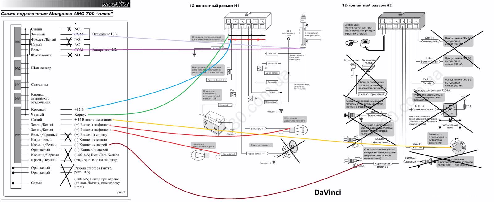

Лансер 5. Как можно неправильно скоммутировать 2 провода? Вот схема.
BORODA
Сообщения: 2851
Откуда: Сыктывкар
Благодарил (а): 103 раза
Поблагодарили: 371 раз
Re: Сигнализация Sheriff daVINCI PHI-350 сажает АКБ?
Непрочитанное сообщение BORODA » Пт мар 14, 2014 14:19:19
Куда в данный момент подсоединены зел, син, оранж, сине-бел провода да винчи?
Александр 06
Сообщения: 154
Зарегистрирован: Пн авг 09, 2010 18:02:08
Модель авто: Иномарка
Непрочитанное сообщение Александр 06 » Пт мар 14, 2014 14:28:29
Зелёный с синим на массу, оранжевый и сине-белый "+". Я там на схеме отметил какие провода с какими соединены. На выходных снова буду экспериментировать.

Оранжевый и сине белый надо подключить на МАССУ, зелёный и синий не используем.

Александр, дело в том, что блок ЦЗ управляется "минусом". Поэтому, +12В на преды управления замками дверей подавать не нужно, там должна быть "управляющая земля". Это оранжевый и сине-белый. Ответный полюс при этом не нужен, посему синий и зеленый нужно просто оставить в воздухе. В итоге минус на откр/закр входы ЦЗ будет подаваться с сине-белого на желтый и с оранжевого на розовый.

Boroda, Randall, спасибо за совет. Я переключил провода, как вы сказали, а ток измерить пока ещё руки не дошли. Я считал, что провода с сигналки идут не на блок ЦЗ, а сразу на активаторы, и по ним должен подаваться то "+-", то "-+". Производителю не мешало бы в инструкции упомянуть о разных способах подключения.
