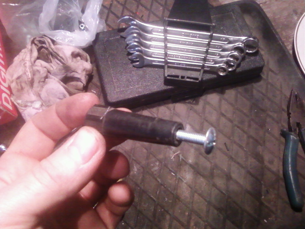

Итак всё таки решил и я закрепить свои фары болтами! Прикрутил нижние болтики М5х25 с гайкой самоконтрящейся... с резинкой которая.
Удивительно кстати - в одном магазе недавно покупал такие гаечки по 50 коп (укр) штука, а сегодня в другом магазе уже по 12 коп купил. Одинаковые они блин, а цену лупят некоторые огого.
И что я понял - закрепив только на 2 нижних болта, а верхний если оставить саморез, то выкрутив верхний саморез фару можно тупо отломать с нижних болтов (это, конечно, если воры не за фарой пришли). Болтики можно было не 25 мм длиной, а 20мм. Добраться до гаек изнутри неудобно, но если иметь удлинитель гибкий, то нормально. Но если взять такие "длинные" гайки как на фото, взятые с крышки задних фонарей - то будет очень легко всё закрутить! Просто посадить такие гайки на фиксатор резьбы и вряд ли их можно будет открутить снаружи!!!!
Итак вернёмся к тому, что сверху остаётся саморез... не катит такое - либо мучиться как-то добираться до гайки крепя верхнее крепление так как и нижнее, либо сверлить насквозь планку и вкручичвать длинный болт, либо я решил по другому - заклепал на заклёпку диаметром 5 мм. Заклёпку если нужно можно высверлить (я 2 раза высверливал, так как плохо зажимала). И для заклёпки нужно будет сделать фиксатор подобный тому, что для самореза сделан, но с отверстием 5 мм. Но и тут есть опасность - воры могут прийти с аккумуляторным шуруповёртом и высверлить заклёпку!!! Но это уже подготовленные воры!! И шуруповёрт жужжит на весь двор... могут услышать!
Короче наилучший способ, я считаю, - это сверлить насквозь планку сверху фары и крутить длинный болт.

X-TAZ писал(а):наилучший способ, я считаю, - это сверлить насквозь планку сверху фары и крутить длинный болт.
+1. Заклепка - не вариант. Мало ли, придется в дороге для чего-то фару снять... Дрель с собой возить? :confused:
